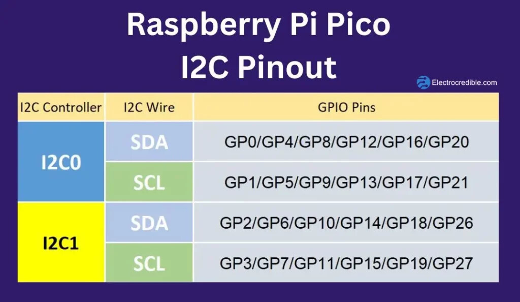

considérant la répartition suivante des broches i2C sur un Rasp Pico
Puis-je me pemettre de brancher
  • SDA sur GPIO0
  • SCL sur GPIO5
    sachant que les deux GPIO répondent à i2C-0 ?
Il n'est pas question, bien sûr, de mêler I2C-0 ET I2C-1,
mais dois-je obligatoirement utiliser des broches consécutives comme GPIO-0 ET GPIO-1 ?
Si oui, pourquoi ?
Merci?
Oui, n'importe quelle broche de la liste peut être utilisée.
Merci.
