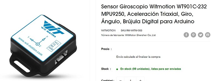

También he visto aparatos que venden en Aliexpres algo más caros que vienen con algorimos complejos incorporados como éste:
Sensores como el JY901, MPU9050, MPU6050, ... todo muy barato y asequible, pero no sé para donde tirar.
Necesito la ayuda de alguien que me ayude a decidir qué sensor es más adecuado, que tenga librerías correctas y que tenga códigos de ejemplo para desarrollar bien mi brújula para mi pequeño barco.

Yo he usado un BWT901CL para controlar un rotor de antena (desplazamiento 2 ejes) y no tenía ese problema. Cierto que tuve algún otro que tuve que "bypasar", pero quizás por usar la versión bluetooth.Seguimiento trayectoria con BWT901CL
El dispositivo retorna directamente los cálculos de los ángulos.

Ah, ese es de WIT no? Y trae librerías y ejemplos?...porque no soy muy bueno en programación. Me busco la vida para encontrar el código. :blush: Yo he visto el wT901c...parecen todos iguales. No sé qué diferencia tienen, la verdad. He entrado en su web y dice poca cosa.

Si, es de WIT. Creo que principalmente la diferencia es en tipo de conexión; no sabría decirte más. El que yo utilizo es vía bluetooth pero no creo que tú lo necesites así. Lo importante es que una vez lo tengas instales el programa o app de WIT y hagas una calibración (muy sencillo una vez que se entiende🙂).
Con el mismo software puedes verificar los ángulos en los tres ejes a medida que mueves el aparato. Hasta dentro de unos días no tendré acceswo al,pc en el que tengo recopliada algo de información (p.e., cómo extrare los ángulos en el fluio de informacion, etc.) Busca por WT901 y encontrarás bastante cosa.

:+1: De hecho creo que es el que utiliza Wit.
