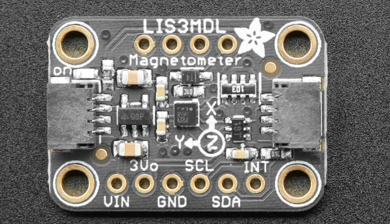

Bussola con adafruit LIS3MDL
ciao a tutti
volevo creare una bussola che mi dicesse dov'è il nord con il sensore adafruit LIS3MDL
ho provato con questo codice

non essendo un matematico non so dove sbaglio
forse sembra che funzioni ma su altro asse
avete qualche esempio?grazie

Spiega meglio. Cosa ottieni come numeri?
dei numeri da 0 a 360 solo se lo giro alto basso
io vorrei sinistra destra come funziona una bussola
Dipende a come hai posizionato il sensore presumo...
Di solito sulla serigrafia del PCB viene stampato il riferimento degli assi, o comunque trovi le informazioni sul datasheet
Comunque tutto quel gruppo di if nella funzione in questione si poteva sostituire con un più semplice
a = a % 360;
In rad = atan2(lis3mdl.y, lis3mdl.x); prova a usare z al posto di x o di y.
non funziona
