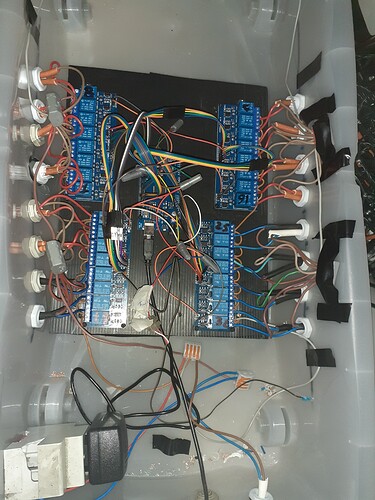

Cablage 32 relais arduino noel
Bonjour à tous j ai fais un câblage de 32 relais avec une carte arduino .mon probleme est que des fois mes relais se décale ou pire plus aucun relais s'active ,je les commandes avec vixen et je branche des guirlandes de noel en sortie.j ai mis une alimentation externe de 5v 4A pour les cartes relais .Tous fonctionne bien quand je branche pas mon alimentation 220v si je branche le 220v il se décale mais pas de suite au bout de 2min ou 5min c'est aléatoire on ma parler d interference donc j ai câbler au mieux pour que le 220v et les commandes 5v ne se croissent pas trop ,mais mon problème et le même, je cherche depuis des heures mais je comprend pas :sleepy::sleepy:

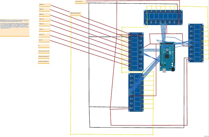

Slt bon tous d abord je viens de voir vos messages car depuis tout a l heur je suis sur Fritzing donc je vais vous mettre mon shema mais c est la première fois que je l utilise ,soyer indulgent. Je vous met ça et les liens de mes composant

J'espère avoir tout mis pour pas me faire engueuler lol :smile:merci a vous voici mon montage
J’espère avoir tout mis pour pas me faire engueuler lol :grinning_face_with_smiling_eyes:merci a vous voici mon montage
Engueulé non, mais une demande très utile OUI :laughing:.
Fritzing ment quand il parle de schéma : en fait, c'est un dessin de câblage avec de jolies photos.
Les photos on s'en fiche, par contre un vrai schéma électrique où les composants sont représentés par des rectangles ou des triangles et où surtout il y a le nom des entrées et celui des sorties c'est très utile pour nous.
Sur ce que tu as fournis on ne peut pas voir sur quel numéro de pin le relais 10 est raccordé.
D'habitude on fait le schéma électrique en premier et celui de câblage ensuite.
Mais ce n'est pas grave rien n'est perdu.
Fritzing fait l'inverse, c'est assez couillon comme méthode, mais la bonne nouvelle, c'est que Fritzing est quand même capable de fournir un schéma électrique.
Cherches dans les menus, la fonction existe.
Je ne peux pas en dire plus, car tu as compris que je n'utilise pas Fritzing, j'utilise Kicad.
Pour résumer : avec le dessin de câblage, c'est difficile pour nous d'aider, avec le schéma électrique, c'est bien plus facile.

j ai commandé des résistances 1k par contre comment les mettre comme sur la photo 1 ou 2? oui désolé je suis nul :wink: :wink:
2
