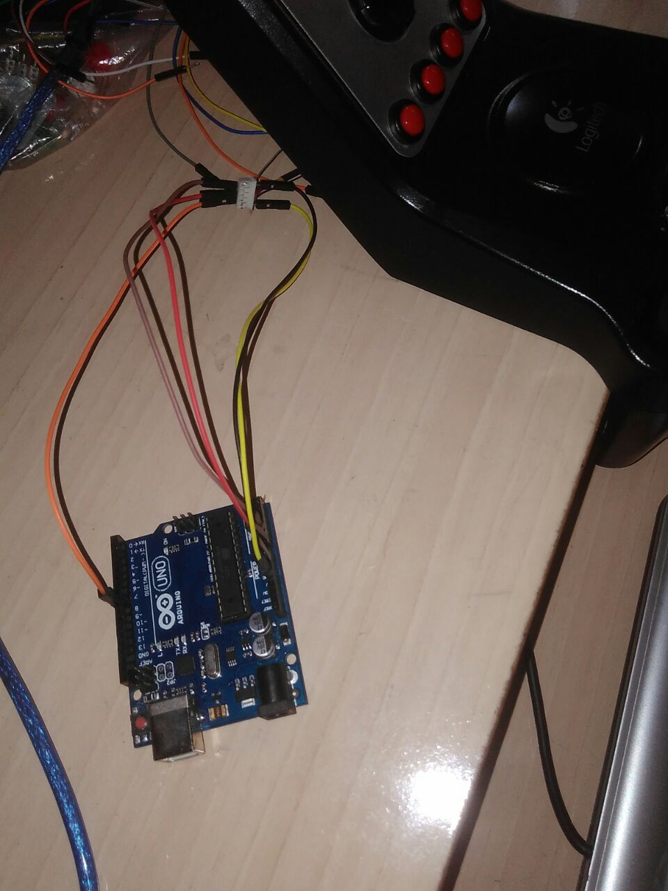

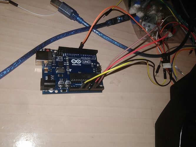

Sou iniciante e preciso de ajuda quanto a programação para meu "unojoy".
O problema é o seguinte:
Eu preciso que a partir de uma leitura analógica seja acionado um pino digital , segue exemplo:
Quando o eixo x for 303 e o eixo y for 886 seja acionado um botão digital 1 .
preciso fazer isso com valores diferentes para que sejam acionados 12 botões diferentes.

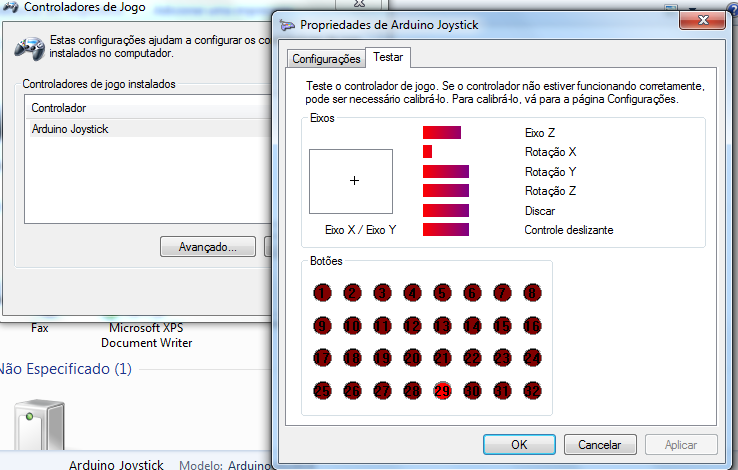

Tenho um câmbio H-SHIFTER com 2 potenciômetros e um botão de profundidade e cada posição dessas 3 entradas representa uma marcha. Todavia preciso alterar isso no Sketch do big joy para que seja possível este reconhecimento e que cada combinação seja reconhecida de forma adequada.
Em anexo segue configuração atual do câmbio. O eixo x é reconhecido como direcional , variando da esquerda pra direita e o eixo Y como profundidade , variando de norte à sul.

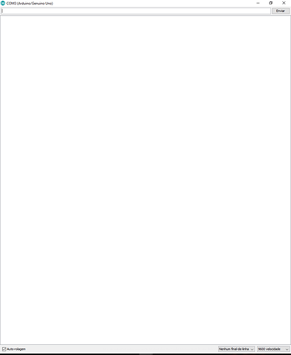

Este é o código base do UnoJoy
//Variável que armazena a posição lida
//nos eixos do joystick
int joystick = 0;
int eixoX = A1;
int eixoY = A2;
int eixoZ = 2;
int bot1 = 8;
int bot2 = 9;
int bot3 = 10;
int bot4 = 11;
int led = 7;
//Definindo eixoZ como um pino de entrada
pinMode(eixoZ, INPUT);
pinMode(bot1, INPUT);
pinMode(bot2, INPUT);
pinMode(bot3, INPUT);
pinMode(bot4, INPUT);
pinMode(led, OUTPUT);
//Ativando o Serial Monitor que exibirá os
//valores lidos no Joystick
//Lê o valor do eixoX
joystick = analogRead(eixoX);
//imprime o valor do eixoX
Serial.print(" X=");
Serial.print(joystick);
//Lê o valor do eixoY
joystick = analogRead(eixoY);
//imprime o valor do eixoY
Serial.print(" Y=");
joystick = digitalRead(eixoZ);
Serial.print(" Z=");
Serial.println(joystick);
delay(100);
Estas aqui são as posições refentes à cada marcha:

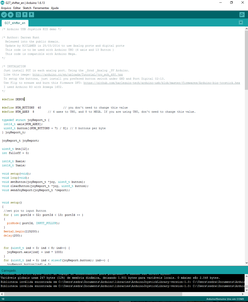

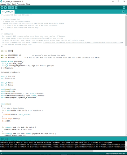

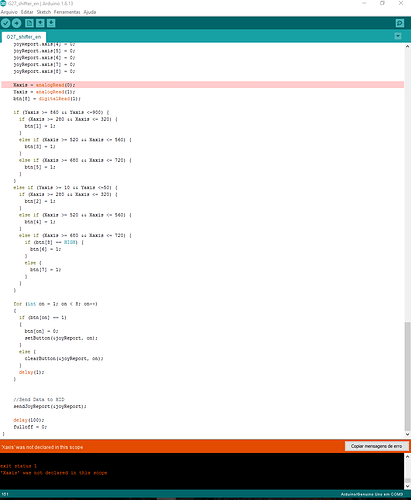

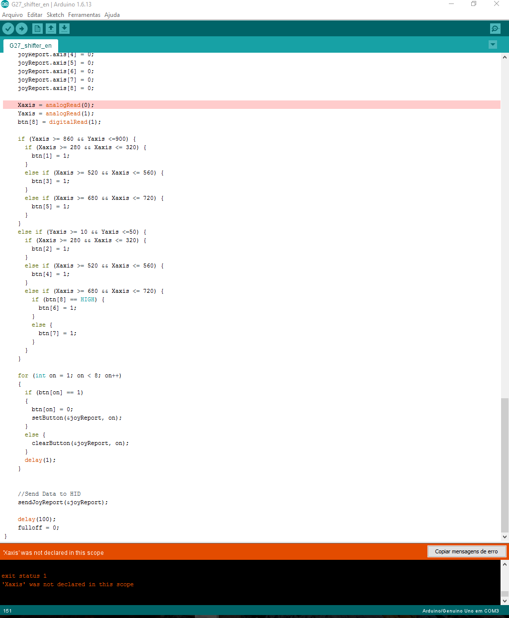

Aqui está então o que consegui fazer. O botão que activa o "Z=1" deve ser ligado à entrada digital N.º8 (que é activado a ZERO). Atenção que não foi nada testado e por isso poderá não funcionar como é pedido.
/* Arduino USB Joystick HID demo */
/* Author: Darran Hunt
  Released into the public domain.
  Update by RICLAMER in 25/03/2014 to use Analog ports and digital ports
  This code is to be used with Arduino UNO (6 axis and 13 Button )
  This code is compatible with Arduino Mega.
/* INSTALATION
 Just install POT in each analog port. Using the _Grnd _Analog _5V Arduino.
 Like this image: http://arduino.cc/en/uploads/Tutorial/joy_sch_480.jpg
 To setup the buttons, just install you prefered button switch under GND and Port Digital 02~13.
 Use Flip to erease and burn this firmware DFU: https://github.com/harlequin-tech/arduino-usb/blob/master/firmwares/Arduino-big-joystick.hex
 I used Arduino R3 with Atmega 16U2.
#undef DEBUG
#define NUM_BUTTONS  40             // you don't need to change this value
#define NUM_AXES  8        // 6 axes to UNO, and 8 to MEGA. If you are using UNO, don't need to change this value.
typedef struct joyReport_t {
 int16_t axis[NUM_AXES];
 uint8_t button[(NUM_BUTTONS + 7) / 8]; // 8 buttons per byte
} joyReport_t;
joyReport_t joyReport;
uint8_t btn[12];
int fulloff = 0;
int16_t Xaxis;
int16_t Yaxis;
void setup(void);
void loop(void);
void setButton(joyReport_t *joy, uint8_t button);
void clearButton(joyReport_t *joy, uint8_t button);
void sendJoyReport(joyReport_t *report);
 //set pin to input Button
 for ( int portId = 02; portId < 13; portId ++ )
   pinMode( portId, INPUT_PULLUP);
 delay(200);
 for (uint8_t ind = 0; ind < 8; ind++) {
   joyReport.axis[ind] = ind * 1000;
 for (uint8_t ind = 0; ind < sizeof(joyReport.button); ind++) {

 Xaxis = analogRead(0);
 Yaxis = analogRead(1);
 btn[8] = digitalRead(1);
 if (Yaxis >= 860 && Yaxis <=900) {
   if (Xaxis >= 280 && Xaxis <= 320) {
     btn[1] = 1;
   else if (Xaxis >= 520 && Xaxis <= 560) {
     btn[3] = 1;
   else if (Xaxis >= 680 && Xaxis <= 720) {
     btn[5] = 1;
 else if (Yaxis >= 10 && Yaxis <=50) {
     btn[2] = 1;
     btn[4] = 1;
     if (btn[8] == HIGH) {
       btn[6] = 1;
     else {
       btn[7] = 1;
 for (int on = 1; on < 8; on++)
   if (btn[on] == 1)
     setButton(&joyReport, on);
     delay(1);
 //Send Data to HID
 sendJoyReport(&joyReport);
 delay(35);
 fulloff = 0;
 for (int bt = 0; bt < 13; bt ++)
   btn[bt] = 0;

As diferenças básicas são que não possuo a ligação original do shifter e liguei os eixos diretamente.
Este código foi criado para utilizar todas as funções do shifter , que incluem botões e até direcionais. Não faço questão de utilizar tudo isso, somente o shifter está bom pra mim.
Na minha conexão o eixo x ficou com o fio vermelho , o eixo y com o marrom e o botão da marcha ré ficou laranja. O amarelo é o 5v e o preto o GND.

  delay(10);                                // Wait for 10ms
O que significa "Não funcionou"? Não aparece nenhum botão premido no PC? Estão trocados? O que aparece em modo DEBUG?
Nota: para que o programa compilado em modo DEBUG deverá substituir a linha:
#undef DEBUG
para
#define DEBUG
Após isso deverá descarregar o programa novamente para o Arduino e abrir o "Monitor da Porta Série" do IDE. Deverão aparecer no monitor da porta série mensagens que indicam quais o botões que estão a ser premidos (assim como o vaçlor dos potenciómetros).
Foi feita a substituição e nada aparece no monitor da porta serial.
Segue também print de como ficou depois de ser feito tudo. Os botões são pressionados sem serem selecionados.
Este é o novo código:
     btn[1] = 1;
     btn[3] = 1;
     btn[5] = 1;
     btn[2] = 1;
     btn[4] = 1;
       btn[6] = 1;
     else {
       btn[7] = 1;
   if (btn[on] == 1)
     delay(1);
 //Send Data to HID

Em primeiro lugar, a última imagem foi feita com a última versão do programa ou com a primeira? (a ideia da versão em modo de DEBUG é servir apenas para verificação e não para funcionamento normal)
Em segundo lugar é normal que no monitor serial não apareça nada. O monitor está configurado para uma velocidade de 9600 (pode verificar isto no canto inferior direito da janela do monitor serial), enquanto o programa está configurado para uma velocidade de 115200 (pode verificar isto na função setup() na linha Serial.begin(115200)). Deve alterar a velocidade do monitor serial para a que está configurada no programa (isto é, 115200).
A última imagem foi feita com o primeiro código que me passou ( sem usar o debug).
Foram feitas as alterações que pediu e ainda sim nada é exibido no monitor da porta serial. Segue as imagens.
Aparentemente o programa que forneceu estava alterado. Consegui encontrar o programa original aqui. O resultado é o que se segue.

Meu amigo, quando fui carregar para o Arduino apareceu a mensagem dizendo que a variável não foi declarada.
