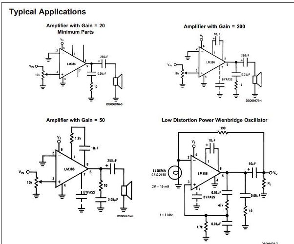

Ora volevo leggere tramite un entrata analogica dell' arduino il "rumore" attraverso il microfono, ho trovato il datasheet del LM386 e mi chiedevo se potevo seguire questo schema (allegato) per amplificare e successivamente leggere il segnale proveniente dal microfono ?
