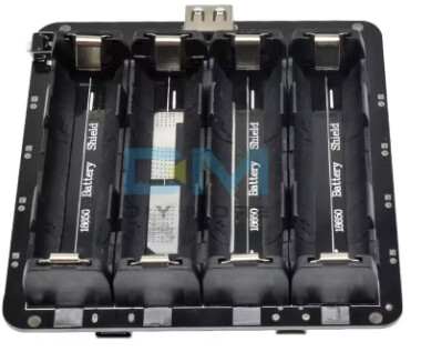

Tu viens de nous dire qu'il faut tirer entre 50 et 100mA donc tu as I. Il suffit d'essayer quelques valeurs et prendre celle qui permet de garder la Power Bank allumeé sans tirer trop de courant pour éviter de la décharger trop vite.
Le problème que tu vas avoir c'est que ton circuit de maintien de la power bank va consommer plus que le module PIR.
Le plus simple serait peut-être de ne pas utiliser une power bank. Mais une simple batterie (ou un arrangement de plusieurs batteries pour avoir une capacité supérieure) et d'y connecter un module de charge.
