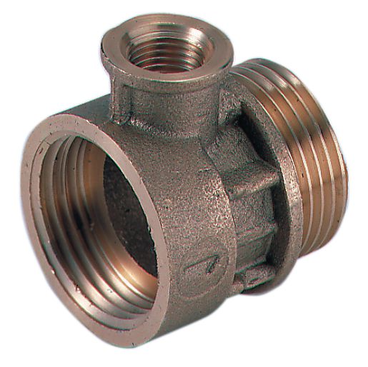

Il faut acheter un 'Mamelon porte-manomètre' c'est "un bout de tuyau" (mieux en cuivre/laiton) qui a une entrée et deux sorties , une pour que l'eau passe et l'autre plus petite sur laquelle vous vissez le manomètre (adaptée au filetage relativement standard des manomètres - il existe des adaptateurs/raccords de manomètres si nécessaire - 'Mamelon male femelle')

D'accord, merci, mais comment placer le capteur pour ma pompe? Je dois le mettre sur le tuyau de sorti, enfin, c'est surtout cette partie que je ne comprends pas depuis le début. Merci pour tout en tout cas :slight_smile:
Sur la pompe cf réponse #10.. il faut un adaptateur sur le tuyau - avant ou après la pompe en fonction de la pression que vous voulez mesurer - vous vissez le capteur dans la petite ouverture, les 2 grosses ouvertures c'est le flux d'eau du tuyau
