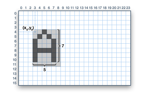

Avec la librairie GFX il y a un sous-répertoire fontconvert avec des outils pour créer tes propres librairies.
Des explications ici
Hello fdufnews, merci pour ta réponse et ce lien :slight_smile:
Pour l'instant j'avoue que même avec les explications, je suis un peu perdu sur la manière de la créer. Mais surtout, j'ai vu que la bibliothèque ne prenait en compte que les caractères UTF8 jusqu'à 127, donc je risque de ne pas pouvoir afficher mes caractères non ?
Non, on peut aller jusqu'à 255 mais évidemment le fichier avec la police va devenir volumineux. Il faut se limiter au strict nécessaire.
Les lettres accentuées et les symboles qu'utilise l'IDE d'Arduino ne sont pas codés sur un octet, mais sur 2 ou 3. Si on définit les caractères après le 127, il faudra quand on reçoit un caractère transformer les deux octets reçus en un. Par exemple si on définit "é" et qu'on lui affecte le caractère 128, il faudra quand on reçoit les 2 octets 195 puis 169 renvoyer 128.
On n'est pas en ascii étendu ou les lettres accentuées sont sur un seul octet.
