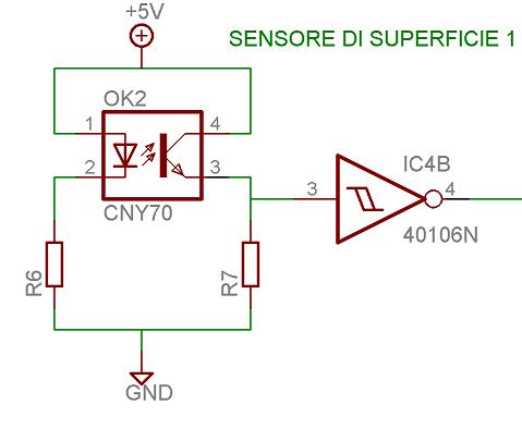

io eviterei di usare un segnale analogico... nel senso che se è nero hai un bit se è bianco ne hai un altro... potresti fare in questo modo:
http://www.rattosfilter.altervista.org/
questo l'ho fatto io tempo fà... a te interessa la parte dei sensori che trovi dentro allo schema
scusa, è incompleta.. si vede che non aggiorno il sito da un bel pezzo :smiley:
dove:
R6 = 220Ohm
R7 = 47KOhm

ma per usare il sensore come segnale digitale basta collegarlo ai PIN digitali al posto dei pin analogici??
e poi con il segnale analogico io so che usando una fotoresistenza il valore in ohm diminuisce all'aumentare dell'intensità della luce riflessa quindi ad esempi se il robot è sopra una superficie bianca il valore che dovrebbe restituire è 0 mentre se è sopra una superficie nera è 1023.
usando i PIN del digitale per ottenere un segnale digitale (0/1) il nero corrisponde a 1 e il bianco a 0??
@ Dea1993 non usare fotoresistenze ma fototransistor. Sono piú sensibili e piú veloci.
@ ratto93 usare il sensore in modo digitale limita l'uso perché con leggendolo in modo analogico si possono via SW settare i livelli di riconoscimento della striscia in modo piú fine.
Ciao Uwe
Si è vero UWE però a quanto mi par di capire dea è alle prime armi quindi, forse è meglio partire con un uno o zero tanto poi a modificare il circuito ed il programma ci vuole ben poco..
si forse va bene lo stesso usare un segnale digitale per quello che ci devo fare poi al massimo vedo se non va bene si fa in un attimo a rimetterlo sull'analogico e riprogrammarlo.
