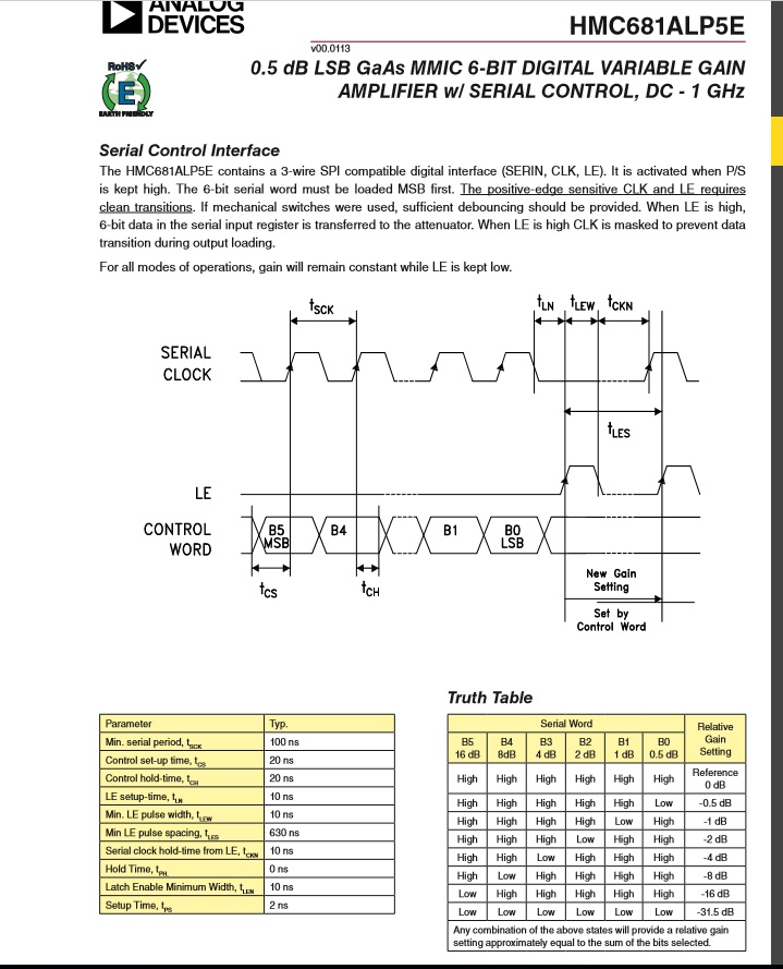

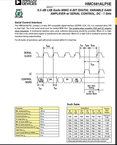

Vi allego la pagina del HMC681 del Serial Control Interface ..

HMC681A, è un amplificatore RF con gain variabile tramite bus seriale sincrono compatibile SPI.
La SPI.setBitOrder() è deprecata, al suo posto va usata la SPISettings e deve essere indicato il modo SPI da usare, sono quattro e se si mette quello errato il bus non dialoga.
Nel caso specifico la spi.transfer() non va bene perché lavora sul singolo byte, valori tra 0-255, si deve usare la spi.transfer16() che lavora con una word di 2 byte.

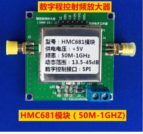

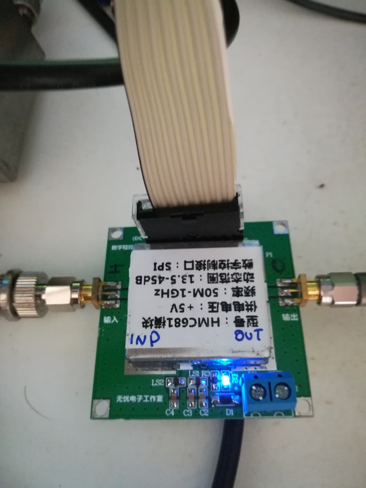

Il programma postato funziona e solamente che ho invertito l'ingresso con l'uscita perchè e indicato in Cinese !!
sembra che ora funzioni tutto !! faccio le prove e poi vi dico !!
Grazie !! :slight_smile: :slight_smile: :slight_smile:

Allego l'immagine , poi il venditore a messo l'etichetta al rovescio rispetto alla immagine che ho allegato !!
Allego foto di quello che ho fatto le prove !!
