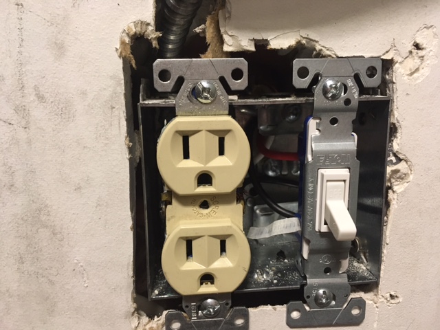

Ce que je souhaite faire, c'est savoir si du courant passe dans un câblage mural d'alimentation électrique. En fait, je veux savoir si un élément chauffant est actif ou non en mesurant le champ magnétique généré autour de son câble d'alimentation.
Il faut que je précise que je suis en Amérique du Nord avec voltage de 115 alternatif, fréquence 60 Hz, une seule phase est utilisée (donc un brin vivant à 115V et l'autre et un retour à la terre). N'ayant pas pour l'instant un accès direct à mon câble d'élément, j'ai fait des tests avec un fer à repasser.

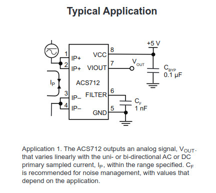

où on parle de linear current dans le titre « Fully Integrated, Hall-Effect-Based Linear Current Sensor IC
with 2.1 kVRMS Isolation and a Low-Resistance Current Conductor »
Est-ce que Linear current faire référence à un courant en ligne droite comme celui de mon câble ou parle-t-on d'un courant continu (dont la courbe de variation est linéaire, aplatie, droite, égale) ?

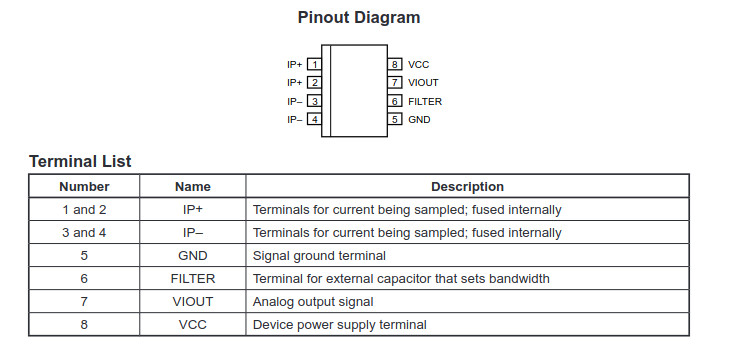

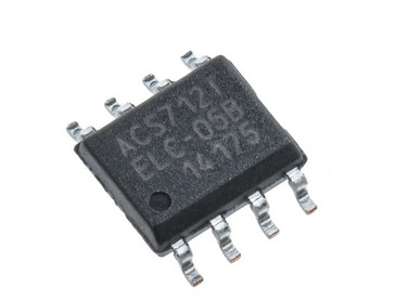

Ce dernier petit bidule ( Capteur à effet Hall IC ACS712ELCTR-05B-T, 8 broches, SOIC)
schema_CapteurHall_0
me semble très intéressant
schema_CapteurHall
et si je comprends le schéma, je n'aurais que les broches 5 à 8 à connecter, la 7 me donnant une valeur analogique qui - dans mon cas - ne pourra être que 0 ou > 0 donc >0 c'est que du courant passe. Je n'ai pas besoin de la valeur.

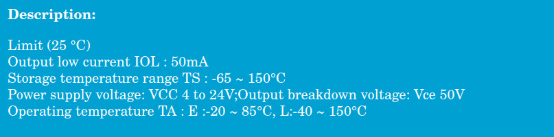

Je regarde maintenant du côté de petits composants comme celui ci:
Capteur à effet Hall Infineon, PNP, 3,5 →32 V, SMD/SMT, 40 mA
qui me semble encore plus simple que le précédent.

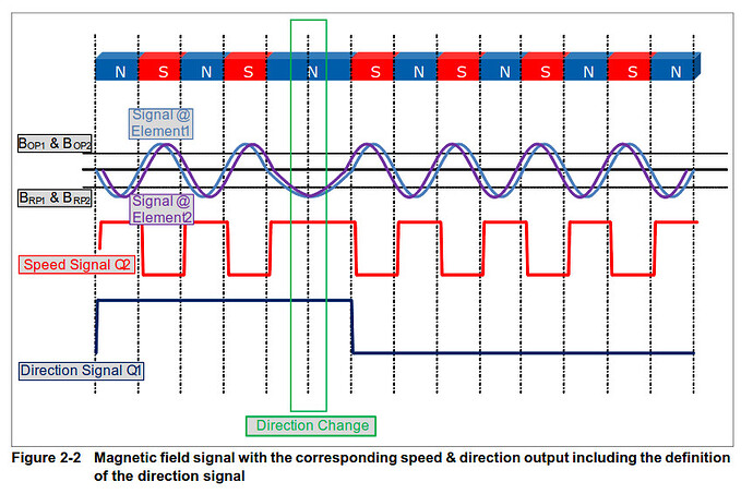

La question d'une panne de courant me vient à la tête lorsque je vois le schéma suivant
Si la séquence après la reprise du service résidentielle est « inversée » par rapport à ce qu'elle était avant l'interruption, saurais-je encore interpréter correctement. Par exemple, si je bâtis mon circuit en fonction d'un signal de direction (Q1) haut et qu'après la reprise du courant le module me retourne un signal bas, le comportement de mon ensemble sera tout inversé.
Qu'est-ce donc que cette inversion dont il est mention dans schéma ?

Tu as des fils uniques dans le mur ?? Je ne connais pas les habitudes US mais chez moi, à part un ou deux endroits où j'ai fait des bidouilles étranges (et provenant de transformations successives de trucs pas prévus initialement) j'ai les deux fils dans la même gaine.
Et comment veux-tu « entourer » le câble dans le mur ?
À distance, les dissymétries entre les deux fils peuvent faire qu'un petit champ peut être détecté mais la présence des deux fils fera que ce sera de toute façon faible (et probablement assez brouillé)

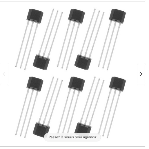

Est-ce que ceci 10Pcs Hall Effect Sensor Three-Pin Sip 49E Hall Element for SS40AF US5881 SS495A | eBay saurait m'être utile ?
Dans ma situation, oui. Mes deux brins seront séparés, car j'installe le tout dans une boite de jonction. C'est aussi la raison (espace restreint) pour laquelle je cherche à miniaturiser.

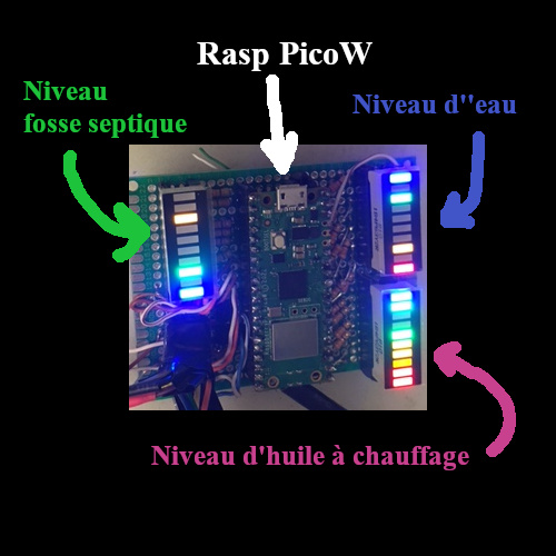

Voici le montage temporaire de l'électronique (autour d'un Rasp PicoW).

et voici l'espace de travail dont je dispose (sans la prise de courant (partie de gauche) qui sera ôtée à la faveur de mes composants électroniques). Là-dedans - partie de gauche - il me faut entrer un transfo 120VAC - 5Vcc , un gros relais, quelques bricoles encore et mon « lecteur » de champ magnétique. Ouf! Oui, un peu de miniaturisation aidera.

Je ne connais pas les normes US mais la première des prudences est de séparer électriquement les « courants forts » des « courants faible ». Rien que ça, ça va te réduire de moitié la place libre utilisable.
Autant de choses là dedans je ne m'y risquerai pas. Tu n'as vraiment pas d'autre endroit pour ça ? Genre à côté de l'élément chauffant ou la pompe ?
Pas vraiment prévu pour : si tu le plaques sur le fil directement, vu les dimensions du boitier, tu sera au mieux à 3-4 mm de l'axe du fil (il faut compter le rayon du fil, l'épaisseur de l'isolant et la moitie du boitier du capteur)
Le champ créé par un fil rectiligne (infini mais on n'est pas à ça près) parcouru par un courant I est
B = µ₀/2πr I
avec µ₀ = 4π x 10⁻⁷ r = 4 x 10⁻³ ça te donne un champ de 0,5 x 10⁻⁴ T soit 0,5 gauss pour 1 A.
La datasheet annonce 1,4 mV/gauss tu auras donc une tension de sortie de 0,7 mV par ampère dans ton fil.
C'est franchement faiblard.
Edit : tu peux augmenter de façon très importantte ce champs si tu arrives à tirer sur le fil pour l'enrouler quelques tours autour un petit barreau en ferrite ou en fer doux mais ça reste un affreux bricolage : part plutôt sur un transfo de courant ou un vrai capteur à effet hall prévu pour.

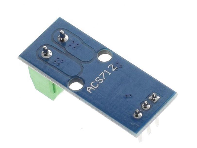

Merci à tous, je crois que je me tournerai vers 2pcs ACS712 20Amps range Current Sensor Module | eBay 20A ou 30A; il faut que je vérifie mon ampérage.
Question: Si mon appareil pompe à 15A, mon circuit est à 20A. Dois-je acheter un module 15A ou 20A ?
Vérification faite, mou coupe-circuit est à 15A. Les versions que je trouve de ce module sont à 5A, 20A ou 30A. Je n'ai donc pas d'option; c'est le 20A que je dois acheter.

C'est super ce petit module.

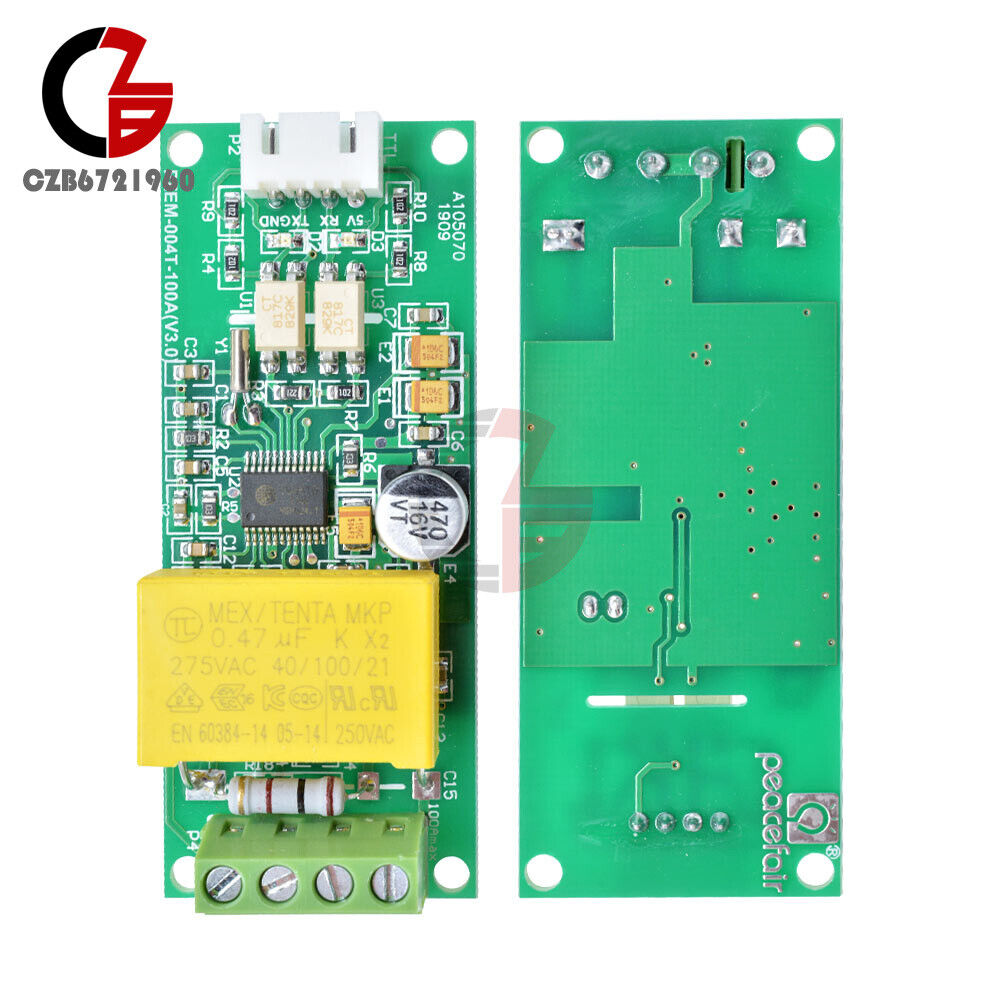

Mais ça n'a pas l'air très "sécurité"!
Faut pas mettre les doigts dessus.
C'est pas un gros connecteur
C'est lui qui risque de faire fusible en cas de court-circuit.
Tu compte le protéger comment?
Le deux grosses vis servent à connecter le même fil sectionné. il n'y a donc pas de différence de potentiel entre elles. C'est la façon qu'ont trouvée ces gens pour coller le capteur à effet Hall tout contre le conducteur.
Cependant, oui, il y a différence de potentiel entre ces vis et l'environnement; elles sont quelque peu exposée. Nul n'y mettre les doigts - dans mon cas - car elles seront dans la boîte de jonction (voir photo ci-haut). Je compte loger ce petit module derrière l'interrupteur (entre ce dernier et le fond de la boîte. Ça convient au câblage, ça exploite un espace autrement perdu. il faudra voir quelle sera la forme de maintien mécanique qui assurera la fixité de son positionnement. Peut-être que la seule force mécanique des fils suffira.
Quant à faire « fusible » en cas de court-circuit: non parce que le module est annoncé à 20A alors que le coupe-circuit s'active lorsque le courant dépasse 15. Le coupe-circuit restera donc la première protection parce qu'il est le plus fragile.
C'est pas un gros connecteur, mais - encore une fois et comme presque toujours en ce domaine - il faut se fier aux normes et aux spécifications du fabricant. Nos options sont minces - voire nulles - en cela.
Bonsoir,
Sur ce genre de produit, il n'y a pas de normes appliquées, juste des spécifications du constructeur.
En terme de "coupe circuit", il y a tout en ce domaine (au moins en Europe) et il y a une différence entre "surcharge" et "court circuit", un court circuit, c'est quasiment un courant infini, sur les appareils électroniques, il y a généralement des fusibles de type F (Fast), qui protégent contre les court circuits en réagissant TRES vite, plus vite qu'un disjoncteuret évitant ainsi que les pistes du circuit iimprimè brûlent.

Cependant quand je vois ça :
qui a l'air de ressembler au tien, je trouve que :
  • le plan de masse qui va jusqu'au connecteur 230 V est une mauvaise idée
  • l'écartement des pistes pour la partie 230 V est bien faible
J'ai vu pire, mais j'ai aussi vu bien mieux.
Sans être un spécialiste de la conception des circuits imprimés, je vérifierai quand même à ta place si les règles de l'art sont bien respectées, ce qui n'est pas du tout garanti avec les produits d'importation à pas cher...
Par exemple là :
le plan de masse ne va pas jusqu'au connecteur 5V V et le CI est même découpé entre les deux parties.
