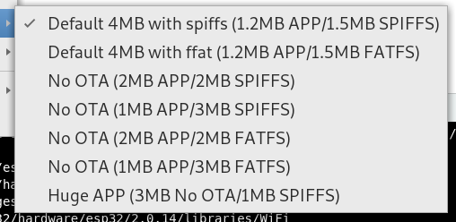

J'ai un projet (avec une carte ESP32 C3 mini) que j'ai testé avec deux approches :
  • une communication avec l'utilisateur par wifi et ESPAsyncWebServer, LittleFS, etc.
  • une liaison BLE et l'appli FizziQ dont j'ai parlé il y a qq temps
Et puis je me dit que ça pourrait être intéressant de proposer les deux (les élèves ne peuvent ou ne veulent pas forcement installer des applis supplémentaires sur leur téléphones : pb de place, de version, de contrôle parental, etc.)
J'ai essayé de regrouper les deux codes... mais paf le bug :frowning:
Croquis trop gros; vois https://support.arduino.cc/hc/en-us/articles/360013825179 pour des conseils de réduction.
Le croquis utilise 1517366 octets (115%) de l'espace de stockage de programmes. Le maximum est de 1310720 octets.
Les variables globales utilisent 59852 octets (18%) de mémoire dynamique, ce qui laisse 267828 octets pour les variables locales. Le maximum est de 327680 octets.
Ok je vais relire la page en question mais 15% de trop, alors que tout mon code à moi n'est pas fini ça parait beaucoup.
Est-ce que la solution la plus simple ne serait pas de changer de carte ? Mais pour prendre quoi (à pas cher et le plus simple possible) ?
vous avez pris quelle organisation des partitions ?
si vous n'avez pas besoin d'OTA, prenez Huge App par exemple et ça rentrera tout seul

Par défaut la partition pour l’application n’est pas grande donc c’est sans doute votre souci
partition
J'aurai éventuellement aimé garder OTA mais c'est une concession envisageable.
Avec le réglage Huge APP ça rentre effectivement largement :
Le croquis utilise 1517366 octets (48%) de l'espace de stockage de programmes. Le maximum est de 3145728 octets.
Si j'ai bien compris : OTA a besoin d'espace pour fonctionner (normal, il faut stocker la nouvelle image avant de remplacer l'ancienne)
Le 1MB SPIFFS est l'espace disque réservé pour les fichiers (l'application web) Là aussi je suis large : 200 ko pour le moment.
Oui exactement
