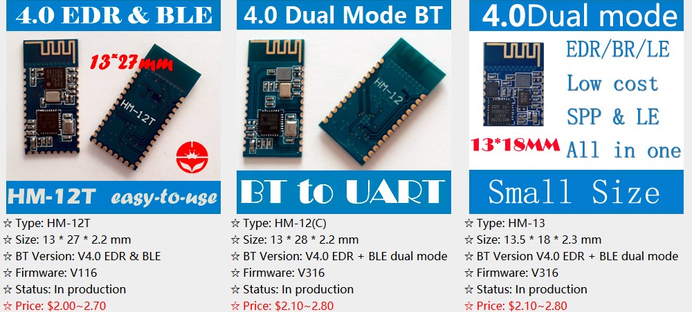

Le fabricant du module HM-10, Jinan Uamao , produit aussi des modules mixtes (HM-12 et HM-13)
Le jeu de commandes AT est disponible (fichier joint)
Il est décrit également içi chez Itead.cc
Bonus : une librairie !! (faite par Sparkfun)
On voit sur les sites comme Aliexpress des modules BT-12 et BT-13 (clones des HM-12 et HM-13 comme les clones de HM-10 ?)
