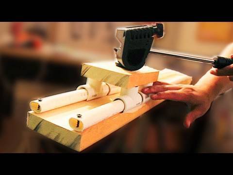

In poche parole devo costruire un carrello Dolly, che serve per montare una video/fotocamera e spostarla lentamente su dei binari ...
Cosa mi consigli di fare ?
Qui c'è il video di cui ti parlavo ieri. La mia intenzione era quella di mettere uno stepper alla fine della lastra di legno, in modo che tirando un filo sposti la piattaforma mobile
