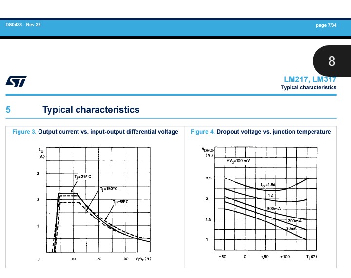

Avec votre "LDO" qui n'en est pas un:
Sortie = 5V 3W, donc Iout = 3/5=0,6A
Entrée (lue sur le schéma)
Vin ≥ 28V
Iin = Iout, c'est un régulateur linéaire
Donc Pin ≥ 28x0,6 ≥ 16,8W
Pertes ≥ Pin - Pout ≥ 16,8-3 ≥ 13,8W (Pour = 3W, donc pertes = 4,6 fois Pout!!)
Quel rendement catastrophique!
Alors le LM317, qui n'est pas un Low Drop Out
admet à 25°C un droop out d'environ 1,75V pour 0,6A (Vin - Vout = 1,75V).
Ce qui veut dire que si l'entrée fait au minimum 6,75V/0,6A, la sortie ferra 5V/0,6A
Pour 3W en sortie, il y aura (1,75x0,6) = 1W de pertes ça fait un rendement 3/4x100 = 75% qui va se dégrader si Vin est supérieur à 6,75V.
C'est pas terrible là où les convertisseur DC/DC annoncent 95% et +.
Vous devriez vous orienter vers les drivers de Led, pour avoir une régulation du courant de la led plutôt que de la tension.
