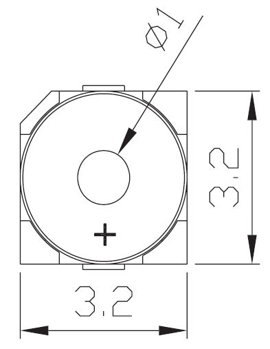

Pour commander un Buzzer j'ai ce branchement :
Je me demande à tout hasard est ce que c'est possible d'éloigner le transistor, la résistance 470 ohms et la diode de roue libre à 1 ou 2 mètres du buzzer ? Je ne pense pas mais j'aimerai une confirmation. Merci de vos réponse
Bonjour,
Je ne penses pas que cela comporte un risque pour les composants d'essayer.
A+
J'ai une limitation de taille, je pense que la diode de roue libre, je vais prendre en CMS et je soude directement sur le buzzer qui a cette taille.
Comme ça je passe directement à l'intérieur d'une sphère qui a une contrainte de taille et pour la commande (transistor et la résistance) je vais la déporter. Merci
