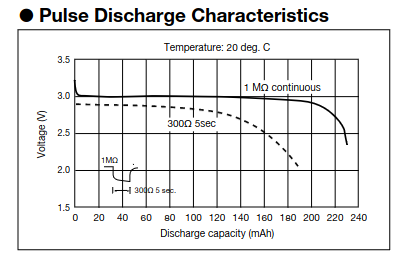

L'alimentation par pile bouton est un sacré challenge !!
Oublier le WiFi (la tension d'une pile CR2032 s'écroulerait pendant les salves WiFi)
Voir ci dessous en pointiléls le comportement d'une pile CR2032 chargée de manière intermittente par 300 Ohm (10mA) pendant 5s
Source https://cdn-shop.adafruit.com/datasheets/maxell_cr2032_datasheet.pdf

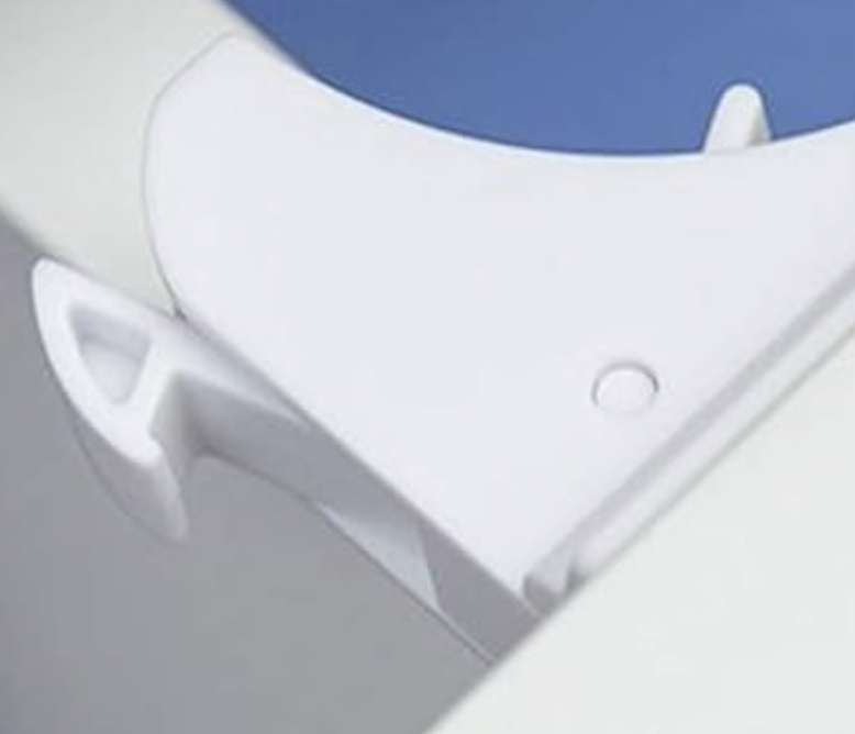

Je peux essayer de faire un système de crochet, comme ci-dessous, relié à un servomoteur, pour ouvrir/verrouiller le crochet
ou même un système de loquet, avec un servomoteur linéaire

Il faut que vous trouviez un verrouillage qui ne consomme rien, que ce soit ouvert ou fermé - la consommation se ferait uniquement pour le changement d’état (un loquet mécanique)
Bien sûr il faut prévoir la panne de batterie donc prévoir comment démonter et ouvrir pour changer la batterie si c’est verrouillé…
Je pense que se sera plus simple avec un loquet.
