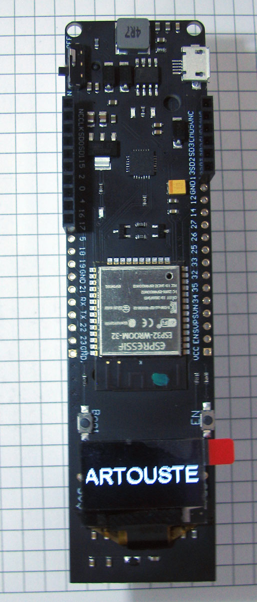

L'esp artouste avec ecran et batterie me plait bien
je vais commander
Il y a ça aussi :
Perso pour un module qui fait de la "radio" je préférerai une réalisation où le récepteur est dans un boîtier métal qui sert de blindage comme l'ESP12 ou l'ESP32 (Vroom). C'est mieux pour la réception avec des niveaux faibles.
Le dernier modèle est à l'air libre et je ne sais pas en quelle matière sont les vis de fixation de l'écran mais une vis qui recouvre la piste qui sert d'antenne ce n'est vraiment pas terrible.
