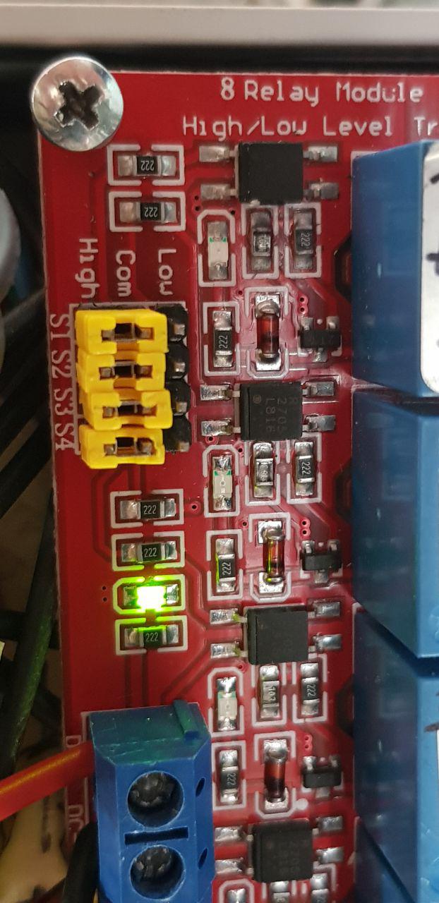

Praticamente mi sono reso conto di avere un modulo rele di bassa qualità!!!
I rele sono collegati con n. 2 motorini dei tergicristalli e 3 motorini di piccola taglia tutti alimentati con alimentatore con trasformatore toroidale 18v, poi il comando a cui è collegato il contatore elettromeccanico.
Chi sarà il colpevole?
Devo aggiungere 1N4007 qua e la come se non ci fosse un domani?
questo è quello che possiedo.
Allego zoom.
Accetto consigli anche per acquistare una nuova scheda relé diciamo "fatta come si deve".
Grazie.

abbiamo risolto il problema del reset della scheda arduino [...] però il problema resta comunque
Queste frasi sfidano il mio senso della logica :drooling_face:
Se il problema era il reset della scheda, e il reset è stato risolto, allora il problema è stato risolto, e se è stato risolto come può esserci comunque? Non è che si sta parlando di due cose diverse?
Se la sorgente dei disturbi è la scintillazione dei contatti dei relé allora:
Se vuoi eliminare le extratensioni di apertura sui carichi induttivi in corrente continua (motori, bobine ecc) va messo il diodo in antiparallelo a ciascun carico.
Se vuoi eliminare la scintillazione dei contatti striscianti dei motori DC va messo anche un condensatore da almeno 100nF in parallelo ai terminali del motore.
Se invece la sorgente dei disturbi riguarda la sezione di alimentazione della logica allora bisogna rivedere l'alimentazione e le masse.
Domanda importante: se sulle uscite dei relé non colleghi nulla, il problema si manifesta lo stesso?
CLAUDIO__FF grazie!, riguardo il reset RISOLTO, direi "un problema in meno" ma i CASE si interrompono ancora e in modo del tutto casuale. Nel frattempo ho anche sostituito la scheda arduino mega r3, perché non potevo usare la porta seriale.
Quando scollego motori sembra funzionare correttamente.
Domani proverò a seguire i tuoi consigli
