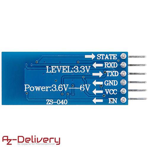

Per quanto riguarda il modulo HC05 l’ho collegato, per lo scambio dati ai pin 10 e 11 (da settare via software) e per la tensione al 5V, ho letto che è in grado di regolarsi automaticamente a 3,3V o 5V a seconda delle esigenze, o forse è meglio dargli direttamente la 3,3?

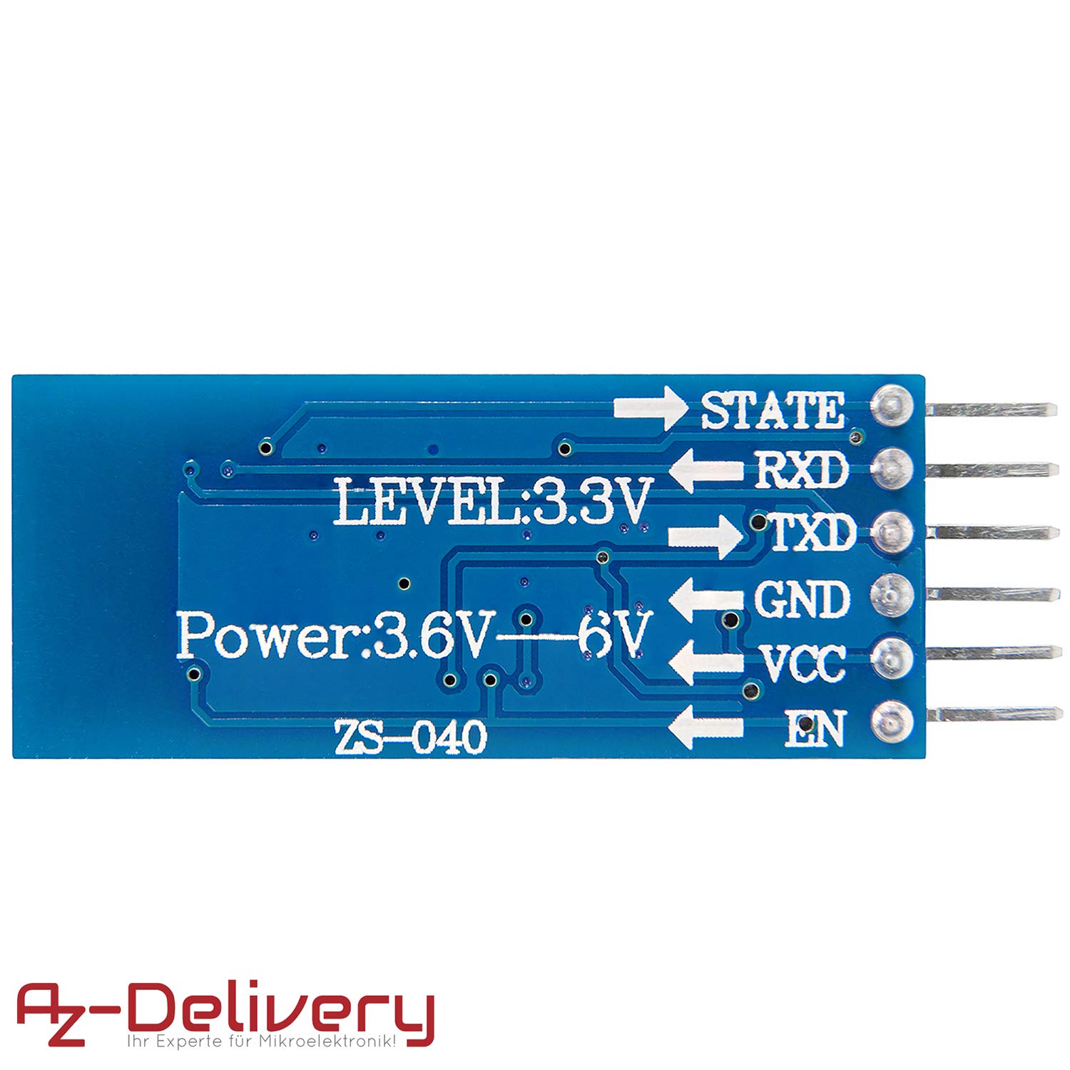

Attento con il modulo HC-05 ... se guardi la foto di mezzo, che ti mostra il dietro, leggi chiaramente:
... il che significa che puoi alimentarlo a 5V (anzi DEVI, l'uscita a3.3V può dare solo poche decine di mA ed inoltre quel modulo vuole minimo 3.6V), ma sul pin RX devi limitare la tensione a 3.3V (es. con un piccolo partitore resistivo) per evitare possibili danni al modulo. Per il TX invece non c'è problema ... è Arduino che deve riconoscere i 3.3V come livello HIGH :wink:
