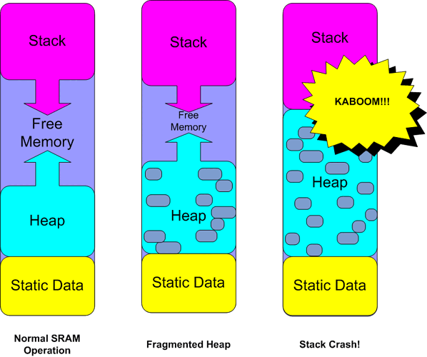

Più volte, su questo forum, abbiamo sconsigliato la classe "String" per i vari problemi che essa provoca.
Il commento di " **SparkFun**" sulla classe "String" è, più o meno, il segunete: "la classe String (_con 'S' maiuscola_) in Arduino utilizza una grande quantità di memoria e tende a causare svariati problemi su progetti si una certa dimensione. tale clsasse dovrebbe essere fortemente evitata nella scrittura di librerie".
Similmente " **Adafruit**" all'incirca così commenta: "Nella maggior parte degli utilizzi, molti altri piccoli oggetti String vengono temporaneamente utilizzati forzando la nuova allocazione delle stringhe in una nuova area dell'heap e lasciando un grosso buco dove si trovava quello precedente (_frammentazione della memoria_)."
**Noi** stessi abbiamo più volte segnalato agli utenti che utilizzavano la classe "String": " **NON** sei su un PC dove c'è un sistema operativo ed un "_garbage collector_", sei su una piccola MCU con solo 2KBytes di SRAM, dove devi fare tutto tu e dove usare la classe "[String](http://arduino.cc/en/Reference/StringObject)", a causa dell'allocazione e riallocazione dinamica della memoria, porta quasi sempre ... a grossi problemi e sicuri mal di testa !!!"
Sempre " **Adafruit**" da una chiara rappresentazione grafica del problema ...
 ![](https://europe1.discourse-cdn.com/arduino/original/4X/1/c/3/1c3903025bdd53dc176b972f05c4c94d2bb75b4e.gif)
... e suggersice, come almeno primo palliativo per evitare il crash, quello di usare il metodo String.reserve () che, se impedisce la frammentazione dell'heap, non fa nulla e non riduce l'utilizzo eccessivo della memoria.
Inoltre, anche se si evita la frammentazione del "_heap_", la continua creazione di oggetti "String" e la copia di stringhe all'interno di essi (_e tra di loro_), **è cosa estremamente lenta**.
