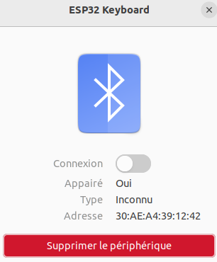

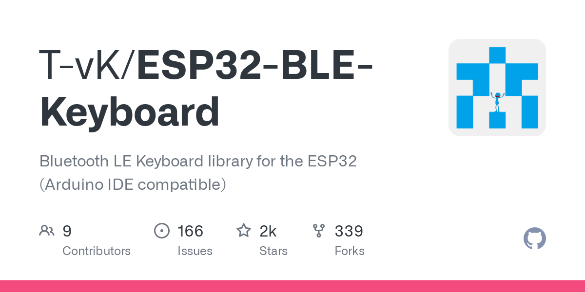

Une piste à explorer ? un ESP32 en clavier BLE (Bluetooth LE)
L'exemple SendKeyStrokes.ino se compile sans pb avec le core ESP32 en version 2.0.10 ou 2.0.11 en prenant pour cible une carte ESP32 basique : LolinD32 Lite essayée, ça devrait fonctionner avec un clone de DevKIt C ESP32 vendu par AZDelivery
Bluetooth activé, l'ordinateur sous Linux Ubuntu voit un nouveau périphérique BLE
Périph Clavier BLE
Après connection on y voit arriver hello zorld (Qwerty oblige) dans toute zone de texte éditable active sur l'ordi
N.B On trouve pour faire ça d'autres bibliothèques et quelques réalisations présentées sur Youtube
cf 'ESP32 BLE keyboard' , je n'ai fait que tester la première bibliothèque rencontrée....

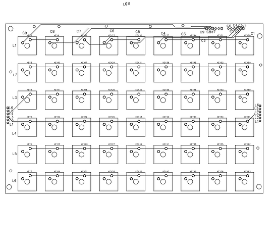

Bonjour ,finalement je suis passé sur Arduino Due, mais je rencontre un problèmes
Les touche tape pas les suites de character (code latex) mais seulement ù,9,5,7 ou Enter ou Suppr

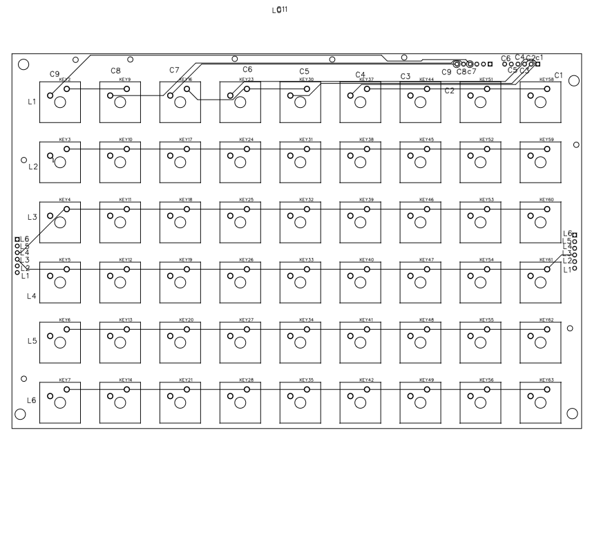

Voici le schema d'un des deux PCB ( 2 identique relier par des cable au niveau des lignes)
et mon code :
