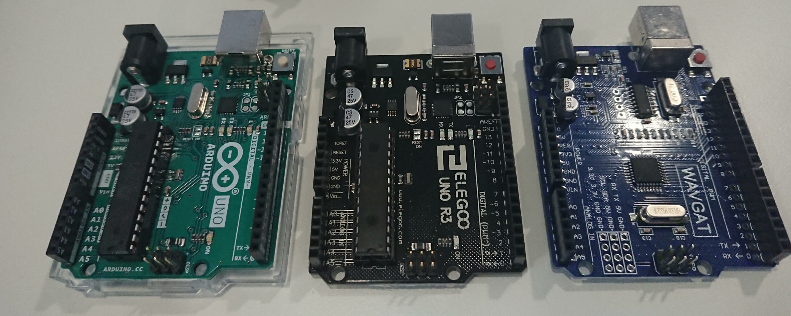

Ich habe hier ein Clone Board UNO liegen. Ich möchte an den PWM Ausgängen 6 Servos ansteuern.
Ich habe jetzt mal ein kleines Servo an das Board angeschlossen. Das Servo läuft aber nur in eine Richtung.
Jetzt habe ich mal einen kleinen Sketch geschrieben in dem auch eine LED mit angesteuert wird.
Dabei viel mir auf, das die LED nicht mit 1 Sekunde schaltet, sondern mit ca. 3 Sekunden. Ebenso ist die Pausenzeit ca. 3 Sekunden.
Also läuft das Board doch irgendwie zu langsam oder?
Könnte mir vorstellen das wenn die eingegebenen Zeiten passen würden auch die Ansteuerung der Servos mit dem PWM Signal wieder funktionieren könnte.
Kann man die Laufzeiten eines Boards irgendwo einstellen? Oder woher kommt dieser Zeitliche Versatz im Ablauf?

Die beiden Probleme können Sein:
Falscher Bootloader
Falscher Quarz/Resonator am Atmega328.
Wobei ich eher auf den Quarz tippe.
Grüße Uwe

Dummer weise hast du nicht gesagt um welchen UNO Ersatzstoff es sich handelt!
Microcontroller: ATmega328P
Diese Aussage ist dann wohl falsch.
Das war ein unauflösbarer Konflikt für mich.
Darum hast du bis jetzt auch keine Antwort (von mir) bekommen!
Offensichtlich hast du einen UNO Ersatzstoff mit einem Prozessor namens MD328D oder LGT8FX8P bekommen.
Das ist im Grunde nicht schlimm.
Denn er ist erheblich leistungsfähiger!
Habe mir jetzt kurzerhand ein originales UNO bestellt.
Habe ich vermutlich mehr Freude dran.
Für den Anfang sicherlich besser.
Wenn du es gelernt hast Chinesische Datenblätter zu lesen (ich finde jeder sollte chinesisch lernen), dann wirst du auch mit dem MD328D/LGT8FX8P glücklich.
