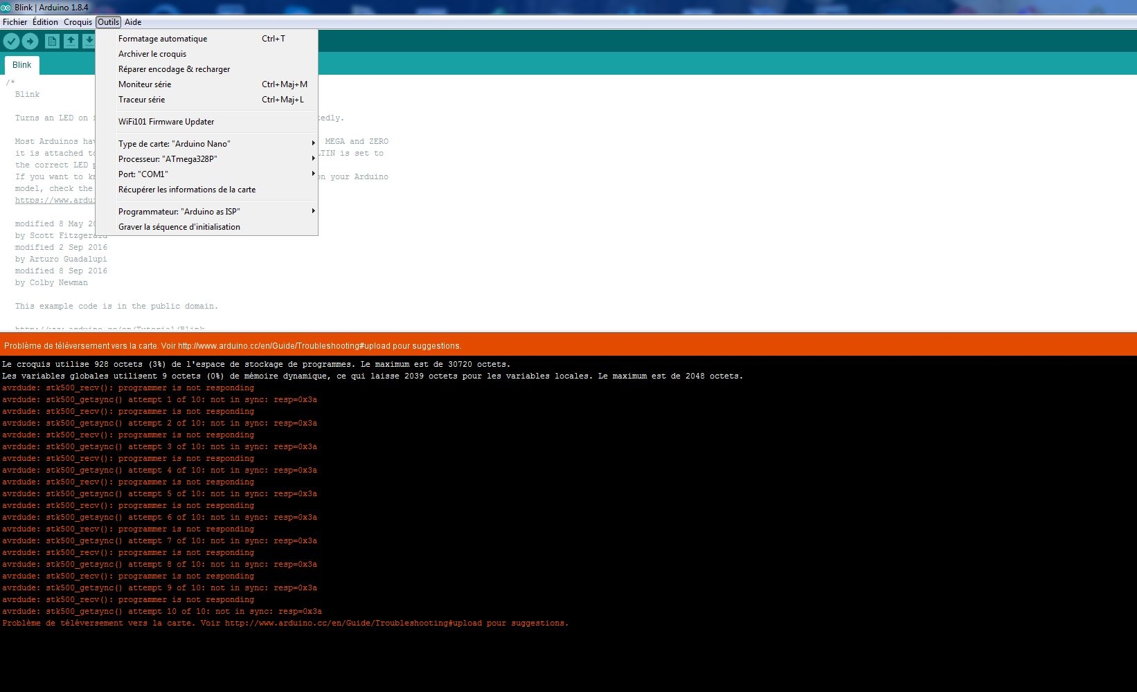

Ensuite pour le deuxième clone nano avec prise mini usb, niveau driver tout est ok, même procédure pour installer le bootloader c'est ce message d'erreur :
Voilà :confused: .
