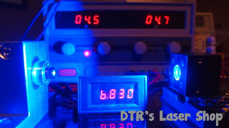

Ça c'est parce que ce sont probablement des watts fantaisistes.
D'abord est-ce des watts électriques ou des watts optiques ?
Les watts électriques sont faciles à mesurer, pour les watt optiques il faut des appareils de mesure spécialisés.
Il n'y a pas égalité entre watts électriques et watts optiques, il y a une notion de rendement.
Mais ce n'est pas tout la courbe Puissance optique fonction de la Puissance électrique n'est pas une droite => on a beau augmenter le courant dans le laser la puissance optique fini par plafonner, il y a un effet de saturation.
Ce laser est une diode polarisée en direct. Comme toutes les diodes elle à une tension de seuil de conduction.
Les documents pour le passage de 5W à 7W en tiennent-ils compte ?
Au cas où je rappelle qu'en France les lasers 5W ne sont pas en vente libre et sont réservés a être intégrés dans du matériel conforme avec la législation.
Je pense que ce sont des watts optiques, j'ai pas tout compris dans la page ebay pour une diode 7W, mais est affiché 3 nombres, tension courant et puissance (puisque pour une diode 7W cela fait 6,8 machins:
il semblerait que pour 7W, on ait une puissance électrique de 20W
Si c'est la puissance optique le rendement entre 1W et 7W varie de 32% à 39%, le maximum est pour 3 à 4W.
Peut être moins que pour une enceinte de 5W efficace et 7W crête. Si une enceinte fait 5W efficace (soit 5W moyens) en sinus cela fait 10W crête. Et je ne parle pas de la puissance musicale...
Par contre les données que l'on peut récupérer des sites marchands sinon d'être fantaisistes sont bien orientés.
