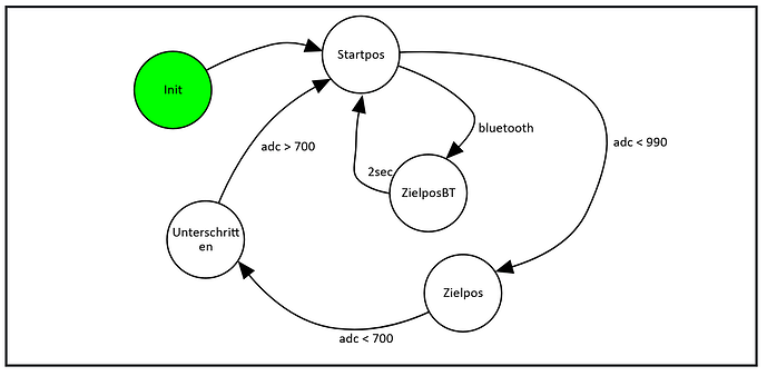

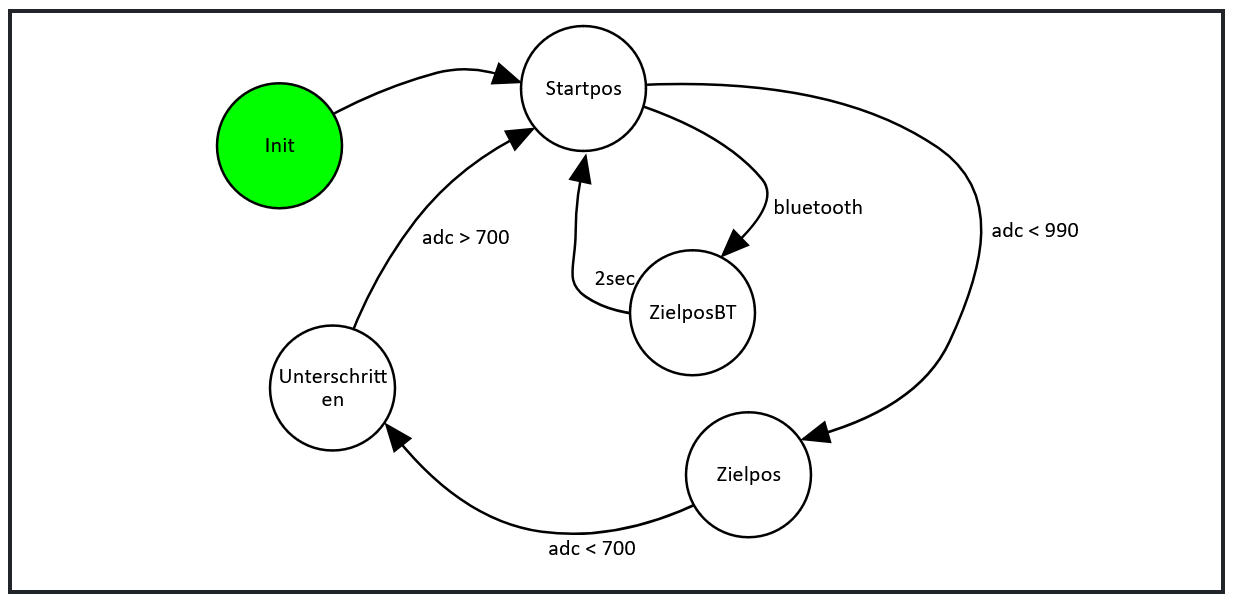

Deine viele hintereinander geschalteten ifs werden wahrscheinlich nie sauber funktionieren. Deine Aufgabenstellung schreit förmlich nach einer Statemaschiene. Lies dich dazu mal ein, wie man die erstellt.
In einer Statemaschiene brauchst du auch kein
mehr.
@laurinmennicken
ich bin auch der Meinung dass du das mit einer State Machine sauberer definieren kannst und dann auch die Übergänge von einem State in den anderen exakt definieren kannst.
Nur ein Anfang ... müsstest du auf Vollständigkeit noch prüfen:
Was soll passieren, wenn
Poti unter 900 fällt, via BT 699 kommen und das Poti danach wieder auf >900 ansteigt?
Poti unter 700 fällt, via BT 901 kommen?
Wenn die beiden Steuerdinge sich gegenseitig beeinflussen dürfen, dann würde ich nur eine Varable als Merker nutzen und den Wert darin speichern.

Ich seh noch immer nicht, wie da was funktionieren soll.
Es gibt den POTI-Wert, der bei 1000 liegt.
Kommt der unter 990 dreht sich der Servo um 180°
Kommt der Poti unter 700 passiert erstmal nix
Steigt der jetzt über 700 dreht der Servo sich in Ausgangsposition.
Soweit verstanden.
Das wäre eine klassische State-Machine
Jetzt kommt der Wert vom BT dazu.
Und da weiss ich noch immer nicht, was da wann passieren soll.
Nehmen wir an, das Poti steht in Ausgangsposition (>900) und Du sendest mit dem BT ein 899.
Dann geht der Servo in die Stellung "ausgelöst"
Muss jetzt ein BT-Wert unter 700 kommen und dann ein Wert größer 700, damit der Servo wieder in Ausgangsstellung geht?
Was passiert, wenn der BT-Wert unter 700 geht und das Poti jetzt unter 900 fällt?
Und danach der BT-Wert auf z.B. 800 ansteigt?
Eigentlich müsste eine Sperre rein, wenn ein Kanal auslöst, dass der andere entweder den selben Wert erreichen muss oder gar nicht auslösen darf.
Da sind soviele ungeklärte Möglichkeiten drin, dass es gar keine vernünftige Lösung dafür geben kann!
Klär doch mal bitte auf, mit allen Varianten!
