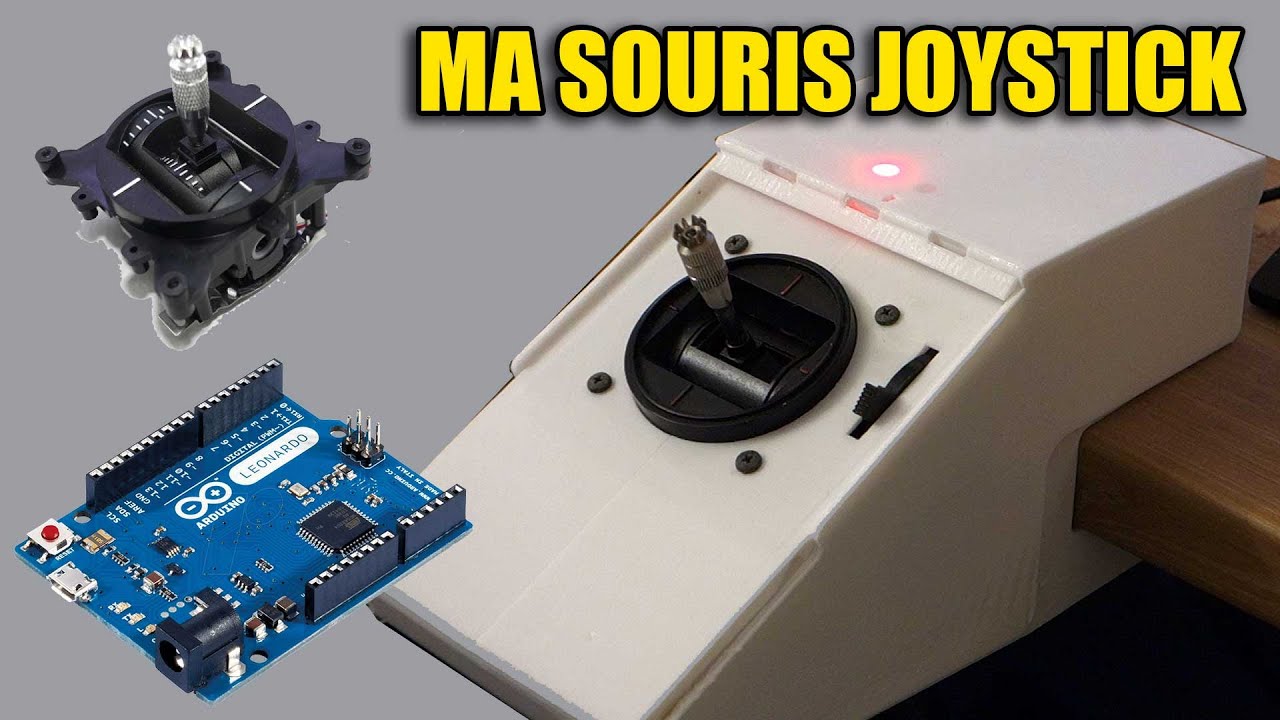

Si cela vous intéresse, voilà le projet que j'ai réalisé.
Depuis la vidéo, j'ai amélioré la chose en ajoutant la gestion des déplacements latéraux et du zoom avant-arrière, des interrupteurs pour inverser la direction des axes, et dernièrement un bouton "reset", celui-là même dont la programmation me posait problème.
