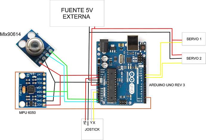

Es mi primer post en el foro, hace un tiempito conozco arduino y hice algunas cosas, pero es la primera vez que me acerco a este recurso, que tanto me ayudó con el simple hecho de leer y leer.
Vamos a lo concreto: Estoy haciendo una estabilizadora de vuelo, basada en la librería de Jeff Rowberg, usando también PID (aunque por ahora, el D es 0 :wink: ), y dos servitos sosteniendo el sensor...
Fui un poco mas allá y le conecté un jostick, para simular lo que sería una futura conexión con un receptor Rc, por más que sean cosas distintas, quería ver como se comportaba. Obtuve muy lindos resultados, así que di otro paso: Probar conectar otros sensores i2c en simultaneo, ejecutar todo, y escribir el Serial con la info del sensor, así que preparé la conexión con un sensor de temperatura mlX90614, con correspondientes librerías.
El código que noto más abajo corresponde a todo lo anterior + lectura y envio de la temperatura mediante el serial usb.
Parecía venir todo bien, cuando oh sorpresa, entre ambos dispositivos suele haber una especie de "interferencia", que causa errores en la medición, tilda el arduino, el mpu se vuelve loco. Las conexiones están bien hechas, SALVO EL DETALLE QUE NO TENGO NINGUNA PULLUP CONECTADA
Creo que esto tiene bastante que ver, lo que sería mi primera consulta, si es posible que no tener pullups, influya.
Segunda cosa: Noto que el envio del dato mediante el serial, ralentiza bastante el proceso de la reacción del PID, que cambia su conducta y comienza a sobreoscilar. Mientras más escriba al Serial, peor....

Mi consulta es si esto se puede optimizar o tiene alguna peculiaridad, porque si mi pretensión es incluir presion barometrica, gps, y radioenlace para telemetria, ni andaría :o :o :o
El codigo, funciona. Pero requiere tocar esos detaller, pienso que viene bien encaminado, pero totalmente abierto a opiniones, criticas, todo bienvenido!
Desde ya, muchas gracias
Elcapo321:
Prueba añadiendo los pull-up. Se usan para estabilizar señales digitales. Sin estos, los cambios (o lecturas) de estado de un pin, tienden a ser aleatorios e inestables.

Las generalidades como hablar de pull-ups y no decir donde? no me parecen apropiadas.
Habla en concreto.
Haz un esquema de todo lo usado a menos que esto que entiendo es tu esquema este correcto:
Arduno (no dices cual) +Código MPU6050 + mlX90614 + Joystick
viendo la hoja de datos del mlX90614 me cabe preguntarte si lo tienes en módulo o como elemento.
Entonces en el caso de multiples dispositivos, se ve que no hace falta usar resistencias PULL UP ya que se usa las presente en el otro dispositivo, en este caso el MPU6050.
Asi que habría que ver en detalle tu código que es algo complejo por cierto.

Bien bien, mal de mi parte no aclarar ni siquiera que arduino estoy usando, ni siquiera un pequeño esquema... La verdad, gran detalle que se me pasó, pero me sirve para aprender a manejarme con esto...
Adjunto un esquema, intenté que fuera lo más prolijo y detallado posible (El serial lo leo mediante USB), el arduino es un UNO R3, tanto el MPU como el Sensor MLX vienen ya en módulos armados, de ahí mi duda:
Las resistencias incluidas en el MPU 6050 sirven como "generales"?? Que pasa si pruebo con agregar otras, de forma que tengo entendido que las Pull-ups van en el cableado correspondiente a SDA y SCL; estuve leyendo para concretarme en un valor definido para las resistencias.
Por ahora, la complejidad del código, es bastante cierta. Se me hace que la primera parte del LOOP, donde se chequea el DMP y esas cosas, pueden estar atrasando bastante, pero creo que son totalmente necesarios para una buena lectura del buffer del MPU....
Voy a seguir probando, luego de que pruebe con añadir las resistencias, ya que tendría que dejarlo listo, en primera instancia, para que funcione como estabilizador,
Como mencioné antes, mi idea es que haga unas cuantas funciones más, tengo un GPS, Sensor Barometrico y Radioenlaces 2.4 ghz en camino a casa, pero falta mucho para que lleguen...
Será posible que el ardu se banque leer/corregir servos/mandar telemetria? Tengo que considerar alguna plaqueta mas "polenta2? (Seguramente utilice el Mega por el tema puertos Serial...)

No hace falta mirar ninguna resistencia.
Tu módulo MPU6050 ya las tiene, y aunque el mlX90614 no las tenga, no significa que debes usar otras resistencias pull up porque terminas teniendo un paralelo de resistencias y comprometes todo el BUS I2C.
Te lo puse claramente en mi posteo anterior.

Perfecto, lo implementé en el código y no tuve problemas, incluso probando a velocidades de 9600 baudios, cosa que antes era incontrolable
