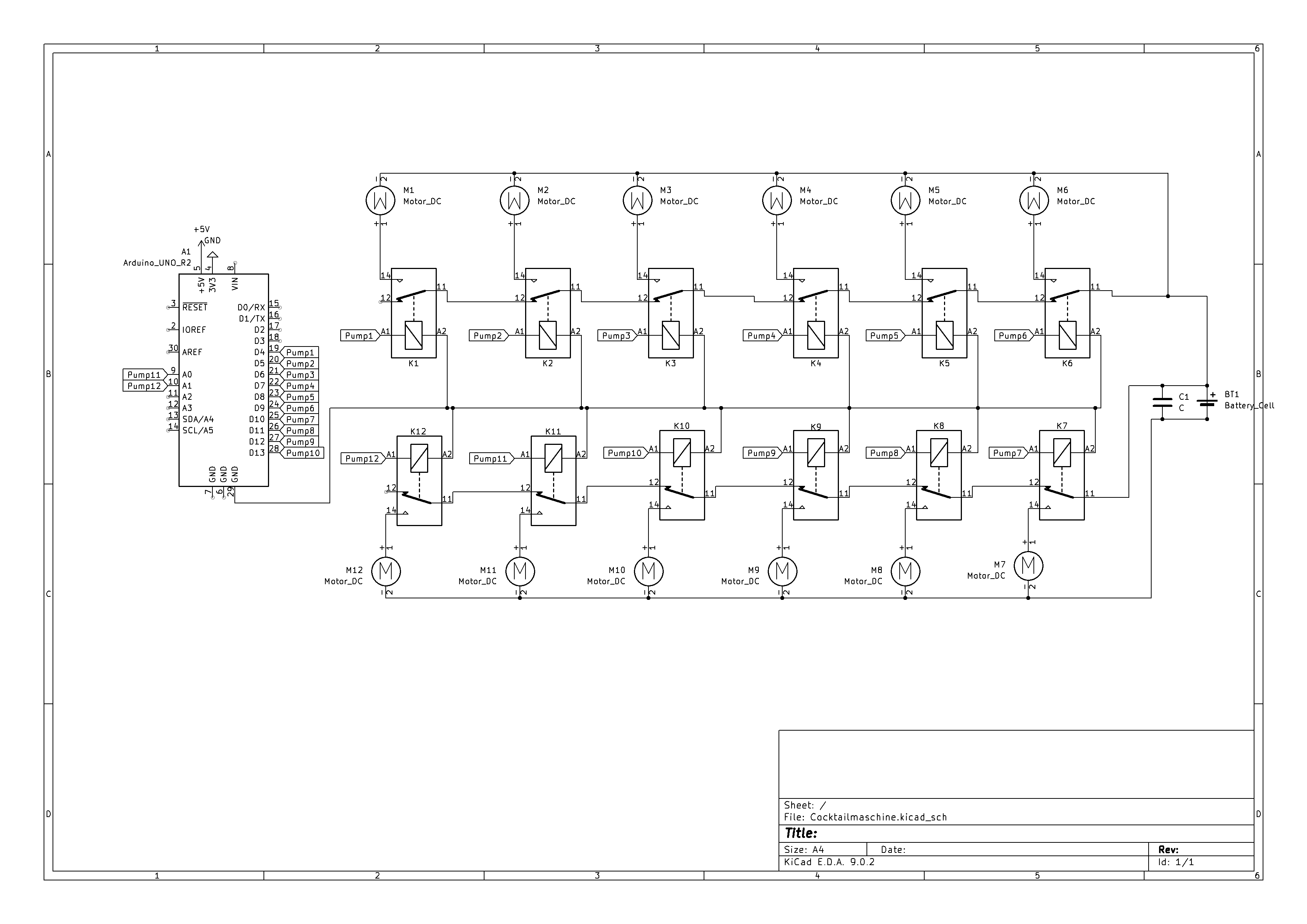

Also ich habe hier kurz einen Schaltplan erstellt.
Der verbaute Kondensator hat 100uf.

Dein Schaltbild sagt mir, da ist noch einiges zu klären.

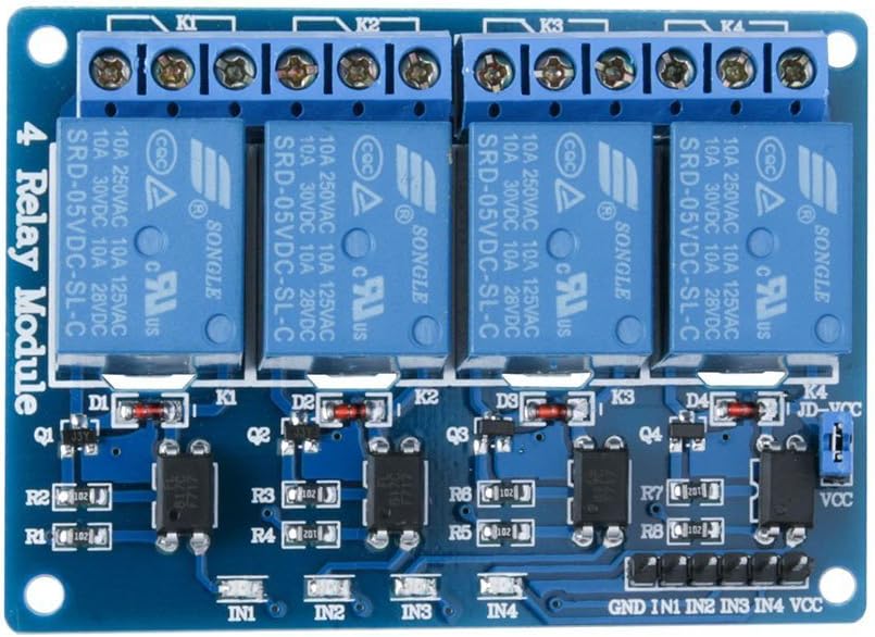

Das hier sind die Relais Boards ich habe ein 4 Relay Modul und ein 8 Relay Modul verwendet:
Die Pumpen werden mit 12V von einer Batterie mit Spannung versorgt

Die Relais sind ok, nur dein Schaltbild dazu stimmt dann nicht.

deine oberen Pumpen hängen mit beiden Seiten auf +. Da ist irgendwas noch falsch.
Gruß Bepo
Das Schaltbild in #10 entspricht nicht den Relaismodulen in #14.

Wie versorgst Du die Relaisplatine mit 5V? 8 Relais zu 70mA sind für USB zu viel.
Grüße uwe
Ja den Schaltplan habe ich nur kurz erstellt, um die grobe Verkabelung zu zeigen. Sind mir in dem Fall ein paar Fehler reingerutscht...
Ich schalte immer nur ein Relais ein, dann bleibt es eine Weile eingeschalten und danach schalte ich es wieder aus. Also es ist nie mehr als ein Relais aktiv.
Die Relaisplatine versorge ich mit dem 5V Output Pin von dem Arduino.
