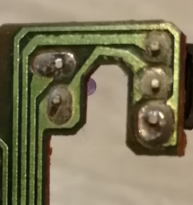

Ciao a tutti, vorrei utilizzare il foto interruttore e relativo disco di un vecchio mouse per contare i giri, ma mi servirebbe una mano per capire come collegare i 5 pin che mi ritrovo.
Grazie

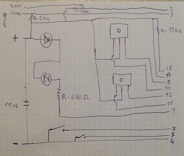

Finalmente riesco a riprendere in mano questo progetto.
Ho disegnato lo schema seguendo i collegamenti nella scheda, ma come faccio a capire come collegare tutte le piste che finiscono nell'integrato?
Potete aiutarmi per favore?
Allego la parte di schema che ho ricavato (perdonatemi la grafica perché non è il mio mestiere
Continua a disegnare lo schema. Cosa é colegato a massa?
I ricevitori sono 2 fototransistori per riconoscere il verso della rotazione. Mi aspetto delle resistenze a massa.
Ciao Uwe
Ciao, grazie per l'aiuto. Pensavo bastasse la parte collegata ai componenti interessati.
Ho integrato tutto il resto del circuito. Ripeto che tutte le linee che muoiono a destra finiscono nell'integrato.
Quindi ogni ricevitore al suo interno ne ha 2?
A me basta uno.. Devo usarlo solo come contagiri (anemometro)
Dove vanno le piste che ho segnate di rosso?
Presumo che vadano in un integrato.
Ci dai il codice di quel integrato e i pin dove sono collegati?
Ciao Uwe
Ecco qui i numeri. (forse i pin 2 e il 3 li ho invertiti ma non credo incida nella ricerca)
L'integrato è: horng tech 343100 00802
