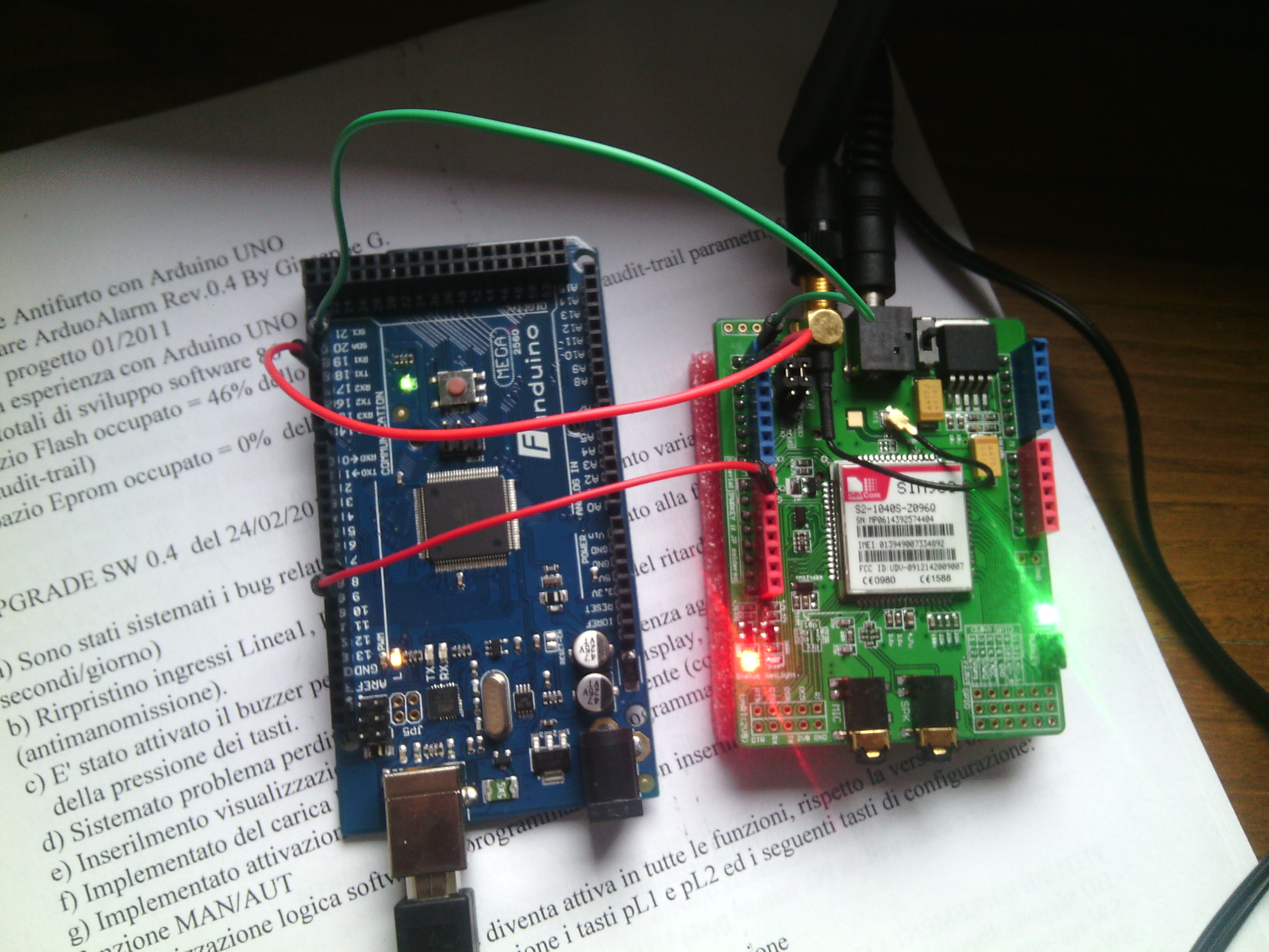

mi trovo in questa situazione:
ho in dotazione arduino mega e una scheda shield gsm ma non riesco a far funzionare nulla sia sotto l'aspetto hardware e software.
Ho provato a configurare il tutto seguendo le istruzioni di questo link: Hardware - Arduino Forum
I miei risultati sono pessimi in quanto non riesco a visualizzare nulla sul Serial Monitor.
come altro tentativo ho provato anche questo link http://www.geeetech.com/wiki/index.php/Arduino_GPRS_Shield
senza far funzionare nulla.
chi mi puo aiutare?
grazie mille simone

Ecco le foto!
No, aspetta, quella è un clone di Arduino Mega 2560, io ti ho chiesto che versione del SeeedStudio GPRS Shield hai, perché ne esistono TRE versioni differenti !
Sulla fattura d'acquisto cosa è riportato ?
Guglielmo
Scusa ho fatto casino con le foto.
Eccola la foto
Mmm ... dalla foto sembrerebbe un vecchio GPRS Shield v1, ormai NON più in produzione.
La documentazione ufficiale la trovi QUI.
Attento, la Mega ha più porte seriali ed ha delle limitazioni su quali pin la SoftwareSerial può usare, quindi ...
  1. ti consiglio di modificare gli esempi per usare una delle VERE porte seriali della Mega (... visto che ci sono, usatele!)
  2. Se proprio vuoi usare la SoftwareSerial ... leggiti quali pin esattamente possono essere usati sulla Mega.
Guglielmo

scusa Guglielmo ma non ti seguo, ti riassumo nei minimi dettagli cosa ho fatto come ultima prova.
collegamento tra gsm shield è questo:https://ermagherd.files.wordpress.com/2013/04/img_20130407_120640.jpg
scaricato libreria da qua: GitHub - MarcoMartines/GSM-GPRS-GPS-Shield: GSM/GPRS & GPS Shield Library for modules using SIM900/SIM908
fatto modifiche che sono elencate nel file doc-istructions
[1] How to switch between Arduino Mega and Arduino Uno?
Open GSM.h and comment-decomment the appropriate lines like below
e.g. for Arduino Mega
//#define UNO
#define MEGA
If you use Arduino Uno comment the line in HWSerial.h or decomment if
you are using Arduino Mega
#define MEGA
mi manca da definire l'istruzione riportata che sarebbe questa
[2] How to switch between the old shield (that uses 4 and 5 pins for
SoftwareSerial and the new (that used 2 and 3 pins)?
Open GSM.cpp and comment-decomment the appropriate lines like below
e.g. for the new one
//#define GSM_TXPIN 4
//#define GSM_RXPIN 5
#define GSM_TXPIN 2
#define GSM_RXPIN 3
Premetto che ho provato ha mettere 0,1 oppure 18,19

la libreria è stata presa da questo link
i collegamenti sono come questa immagine

ERROR: SIM900 doesn't answer. Check power and serial pins in GSM.cpp
status=IDLE
spero di essere stato preciso questa volta e di non farti perdere del tempo.
simone
](https://ermagherd.files.wordpress.com/2013/04/img_20130407_120640.jpg)
Intanto confronta COME E' SCRITTO il codice originale di GSM.cpp :
//De-comment this two lines below if you have the
//first version of GSM GPRS Shield
//#define _GSM_TXPIN_ 4
//#define _GSM_RXPIN_ 5
//second version og GSM GPRS Shield
#define _GSM_TXPIN_ 2
#define _GSM_RXPIN_ 3
... e di come è scritto MALE ed in modo errato il tuo !!!
poi, tu hai la "first version" o la "second version" ? Inoltre ... ti sei preso la briga di leggere come si usa esattamente quella libreria e di guardare come sono fatti i vari files ?
Ad esempio, ti sei guardato cosa c'è in GSM.h ?
Guglielmo
