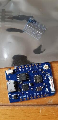

sto provando a collegare un Wemos d1 mini ad Arduino tramite un partitore di tensione, ma ho un pò (molta!) di confusione. Ho preso informazioni su internet, ma alcuni collegamenti che fanno mi sembrano completamente errati. Io vorrei alimentare il wemos d1 mini tramite micro usb e i pin tx-rx del wemos ai pin tx-rx di arduino (invertiti, ovviamente). Ho letto anche che si può fare tramite resistenze, ma ho a disposizione questo partitore e quindi lo voglio usare. Il mio dubbio è il seguente: se collego - ad esempio - HV1 del partitore a rx arduino, LV1 del partitore a tx wemos e HV2 (tx Arduino), LV1 (rx wemos), devo collegare anche i +5v al pin HV del partitore e LV del partitore al 3.3 del Wemos? O bastano solo i pin tx e rx? Se devo collegare anche i +5 volt di Arduino e i 3.3 v del Wemos, questi collegamenti sono giusti? Scusate, ma se mi chiariste un pò le idee, ne sarei felice. Vi alego la foto del partitore che ho e del modello del Wemos che userò per collegarlo ad Arduino Uno. Grazie

Quello che chiami partitore è un traslatore bidirezionale a quattro canali.
I +5V e +3,3V servono, e direi che è indifferente da dove vengono presi, ma i GND di WeMos, Arduino e traslatore vanno collegati assolutamente tutti assieme.
Grazie per la risposta tempestiva. In questo modo, che allego, funziona?

marco0608:
Sembra giusto, naturalmente immagino che arduino abbia una propria alimentazione.

Claudio_FF:
Si, Arduino è alimentato tramite jack. Grazie mille per l'aiuto e Buona Pasqua.
