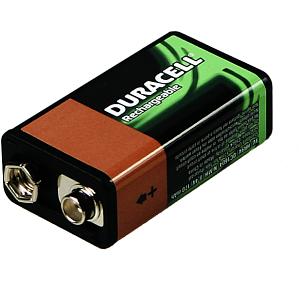

Oltre a leggere tramite il partitore (con zener) collegato ad un ingresso analogico di arduino lo stato di accensione/spegnimento dell'auto volevo usare una batteria tampone da 9Volt ricaricabile per alimentare arduino che si ricarichi ad auto accesa (questo perché voglio realizzare un progetto di allarme con modulo GSM "plug and play", spostabile da auto ad auto: quindi non volevo fare collegamenti che richiedano modifiche all'auto).
Posso usare un secondo circuito ripartitore che fornisca 9V alla batteria e quindi collegare la batteria allo spinotto di Arduino? In questo caso avevo pensato ad R1 100K, R2 300K e un diodo Zener da 12V come questo

Innanzi tutto che tipo di batteria avevi pensato di usare? Non certo una piletta da 9V tipo questa
perchè non ce la farebbe ad alimentare il GSM
Intendevo utilizzare esattamente quella batteria....uhm...il consumo del modulo gsm non lo avevo considerato...
