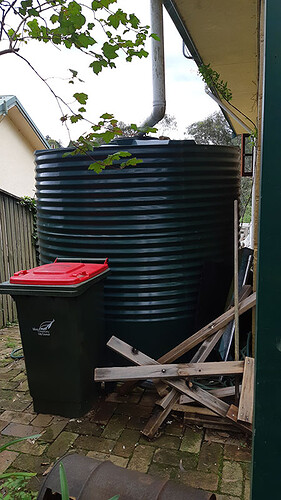

Si come dicevo il solo serbatoio vuoto pesa 280 kg e la capacita' e di 22500 litri; per quanto riguarda la disponibilita' idrica e' buona e poi prevedo di collegare il serbatoio anche alla rete idrica giusto per stare tranquilli.

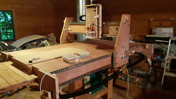

Quando capisco come allegare foto vi mostrero' alcune delle mie creazioni, come la cnc in corso d'opera (manca solo l'elettronica), il telescopio (terminato) che mi ha permesso di osservare (anche grazie al cielo limpidissimo) diverse stelle e nebulose (costruito con un pezzo di tubo di scolo acque preso in cantiere), un piccolo spuntino come intermezzo cucinato sulla mia stufa a legna che e' il cuore di un impianto di cogenerazione legna-solare per la produzione di acqua calda sanitaria e per riscaldamento a termosifoni in ghisa da me ideato e le cui pompe ed elettrovalvola sono comandate da sensori di temperatura.

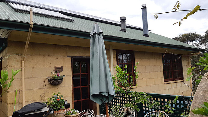

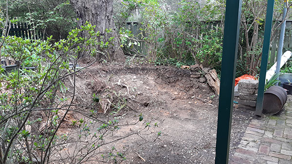

eccoci qua.
allego una pianta e una sezione con la posizione della pompa e del controller (da disegnare quando conoscero' il datasheet pompa) e alcune foto per capire.
ciao
