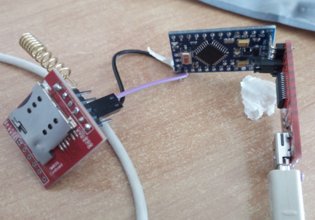

Posta una foto della shield così vediamo se hai impostato correttamente il jumper per la scelta dei pin rx e tx
Come faccio a postare le foto?
Niente non riesco,però t assicuro che tutto è collegato perfettamente

Clicca su preview e poi su attachments e scegli file
Fatto...sono senza alimentazione ora...segui i colori...
gpb01
February 3, 2017, 3:22pm
11
... intanto ti ricordo che da REGOLAMENTO NON è permesso fare "up" (... sollecitare risposte ) proma di 48 ore dal post precedente .

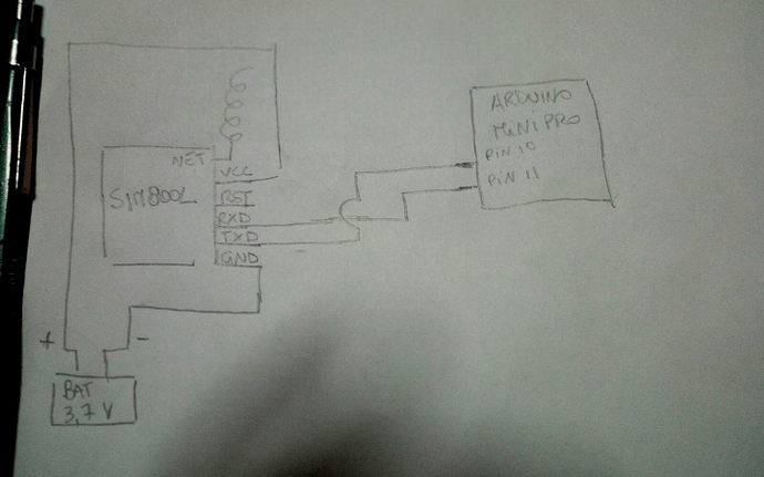

Detto questo, con le foto NON si vede nulla, quindi, disegna, anche con carta e penna, uno schema ESATTO di TUTTI i collegamenti e mettilo qui.
Guglielmo
Ora si capisce meglio...chiedo scusa per aver sollecitato... Comunque non è che sbaglio ad usare softwareserial.h?grazie
se fai
SoftwareSerial mySerial (10,11)
è corretto.
Semmai vedo che manca il collegamento GND con Arduino

Brunello:
... infatti, era quello che mi sembrava di vedere nella foto che aveva messo, e ... con lo schema abbiamo avuto la conferma !
>Emanuele1993: come pensi di poter leggere dei segnali elettrici (quelli che arrivano dal pin TX e che vanno al pin RX ) se questi NON hanno un riferimento ? Come ti ha detto Brunello, DEVI mettere il GND in comune !!!
Guglielmo
Quindi il gnd del modulo va sul gnd della scheda e poi sulla batt?
gpb01
February 3, 2017, 5:59pm
16
il GND DEVE essre in comune tra TUTTO (... salvo casi particolari con isolamento galvanico ) !!!
Guglielmo
