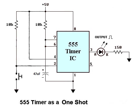

Hai diverse strade
1) Usare un monostabile , dove ad ogni inpulso generato dallo switch te lo prolunga per il tempo necessario ad attivare un rele' Ad esempio usando un NE555
2) Usare Arduino, dove lo switch lo colleghi ad un pin e poi ad esempio usare gli Interrupt per rilevare il cambio di stato e comandare sempre un rele' collegato alla tastiera

quello che hai Linkato e' un semplice oscillatore Astabile e a te serve invece un monostabile. in pratica un circuito che con un impulso prolunghi lo stesso per un tempo X. Si fa' prima a costruirselo, comunque un qualcosa del genere e' questo
