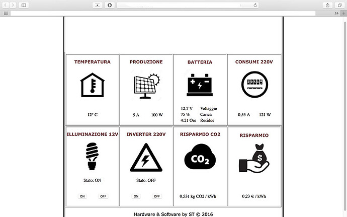

da giorni sto lavorando al mio primo progetto con arduino. ho un piccolo impiantino fotovoltaico off grid. composto da un pannello da 100w, una batteria, un regolatore di carica ed un inverter. l’idea era quella di poter controllare i parametri della produzione e dei consumi e di permettermi di accendere o spegnere inverter e l’illuminazione a 12volt. per fare questo ho acquistato diversi sensori tra cui quello di voltaggio (per controllare la tensione della batteria) due sensori di corrente (per controllare la corrente prodotta e consumata) e due relè per spegnere ed accendere le luci e l’inverter.
Premetto che non ho mai programmato ed ho fatto tutto da autodidatta, sono arrivato ad un punto in cui riesco a leggere tutti i valori perfettamente tramite porta seriale. Quindi ieri ho fatto una pagina carica in html, e ho pensato di mandare i valori che leggo tramite serial monitor a questa pagina in modo da poter vedere i dati e comandare il mio arduino uno ovunque mi trovi.
come hardware ho:
Arduino uno
Scheda ethernet w5100
qualche anima pia mi aiuta a fare comunicare la pagina html con il mio arduino.
posto a seguire le immagini sia dei valori che ho con serial monitor.
sia la pagina html come l’ho preparata.
grazie a tutti

Grazie mille, quello che mi sfugge è il seguente passaggio:
nel mio sketch caricato su arduino tramite seriale ottengo a video il valore della temperatura nel seguente modo:
Serial.print("\t TEMPERATURA INTERNA: ");
Serial.print(temperature,2);
ho caricato su sd un file index.htm
con la parola #temperatura#
come dico alla pagina html di prendere il valore da Serial.print(temperature,2); ?
e sopratutto come dico al arduino di aprire il file html contenuto in sd?

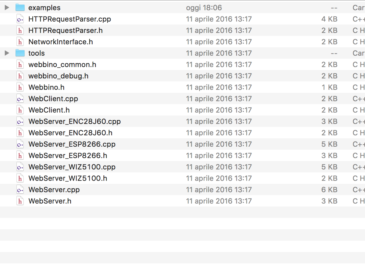

non riesco a trovare da nessuna parte il file:
webbino_config.h
come mai?
.h è l'estensione del file, il file si chiama webbino_config e webbino_common Si trovano entrambi nella directory della libreria webbino
come si può vedere da foto, non ho webbino_config.h
Forse Sukko ha omesso quel file negli ultimi aggiornamenti, ma la cosa importante che hai il common, modifica quello.
sono andato su webbino_common.h
e sono riuscito a fare il primo passaggio che mi dicevi:
#define WEBBINO_USE_WIZ5100
//~ #define WEBBINO_USE_ENC28J60
//~ #define WEBBINO_USE_ESP8266
ma non trovo #define WEBBINO_ENABLE_SD
Hai scaricato il master o il branch di Webbino? Quello giusto è il branch!
