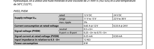

Voici les spécification technique pour la PVEM.
Pas sûr que cela fonctionne en PWM...
A 12V l'entrée consomme 0.25mA.
Cela donne une résistance d'entrée de R3 = 48K.
Une résistance de pull-up R2 de 1K me semble OK.
