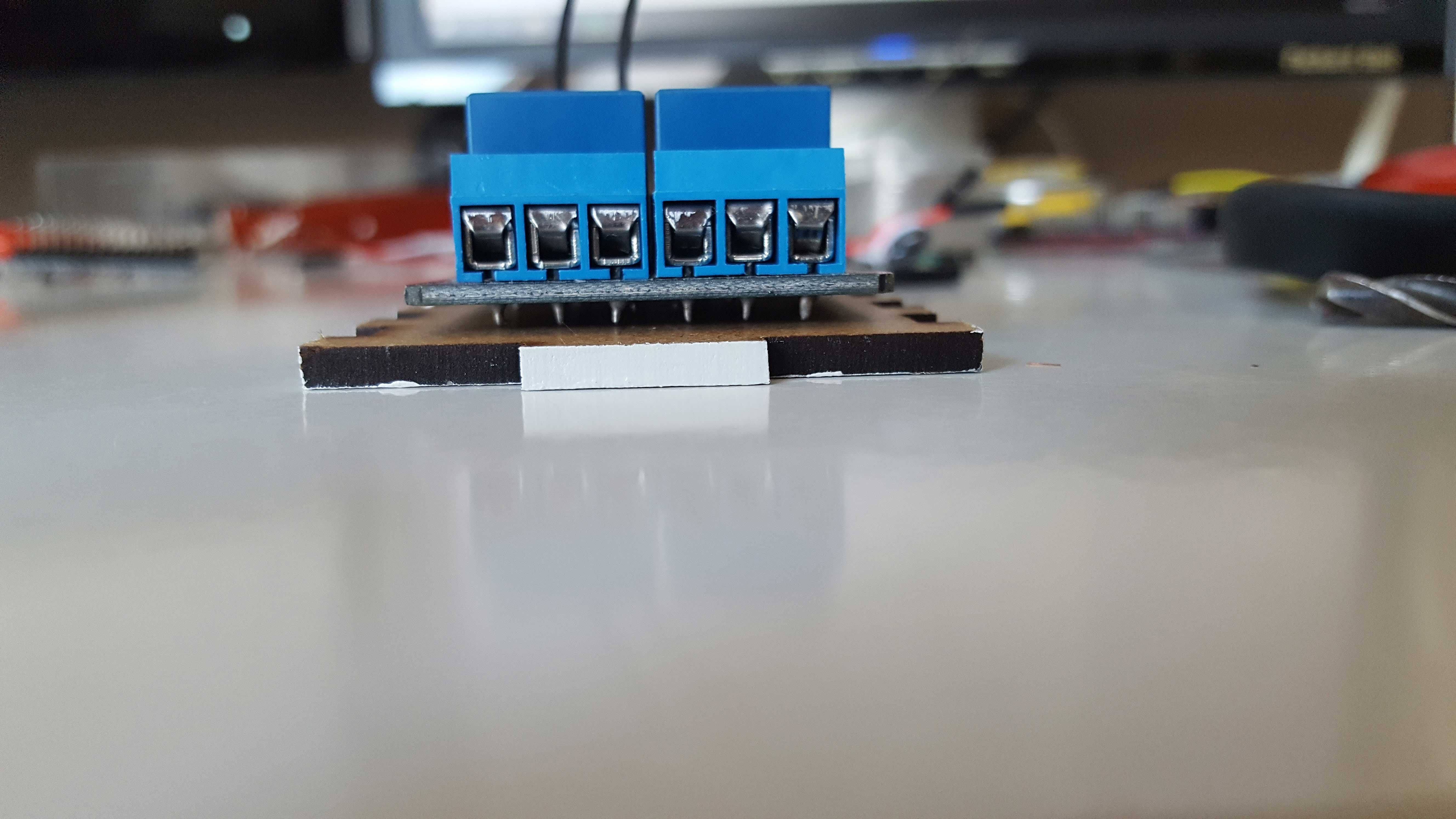

Je réalise actuellement un boitier capable de fermer et ouvrir des volets roulants électriques à une certaine heure. J’ai donc mon projet qui tourne sur une arduino nano et les volets commandés par une carte relais (CF photo 1).
J’ai un énorme doute en ce qui concerne la sécurité de mon montage, en effet le 220v va être en contact avec une plaque de bois pas très très épaisse (CF photos 2). Ma question est : dois-je mettre un isolant entre la carte relais et ma plaque de bois par crainte d’un incendie ?
Merci d’avance.
Bonjour,
bien sur que oui, il faut mettre un isolant. Le mieux dans ton cas est d'utiliser des petites entretoises en nylon.
Le bois peut absorber de l'humidite, sa resistance va diminuer, un courant va circuler et risque de s'enflammer avec les consequences que l'on peut imaginer.
Jacques
Le bois n'est "pas" conducteur, mais c'est un très bon combustible.
Le mieux est d'utiliser une boite de dérivation étanche, on peut en trouver de toutes les tailles dans un magasin de bricolage.
