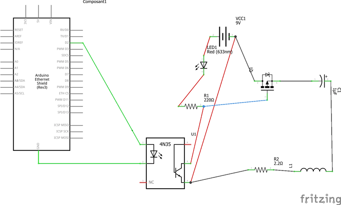

Bonsoir,
Le matèriel que j’ai :
1 condensateur 22000uF, 40V
1 bobine 16mH, Resistance interne 2 Ohms
1 transistor igbt, gb14c40l
1 optocoupleur
1 carte arduino uno
et tout le reste…
Voici les deux schémas que j’ai réalisé pour commander la fermeture de mon transistor avec ma carte :
Le premier ne fonctionne pas pourquoi ? Car je n’arrive pas lors de la charge de mon condensateur (qui se fait par l’intermédiaire d’un cricuit RC avec un générateur de 36V), à dépasser 4 V.
Je change alors la résistance de base passant de 10KOhms à 1MOhms.
Cette fois je peux charger mon condensateur. Mais je ne peux plus commander la décharge, le transistor ne se ferme plus.

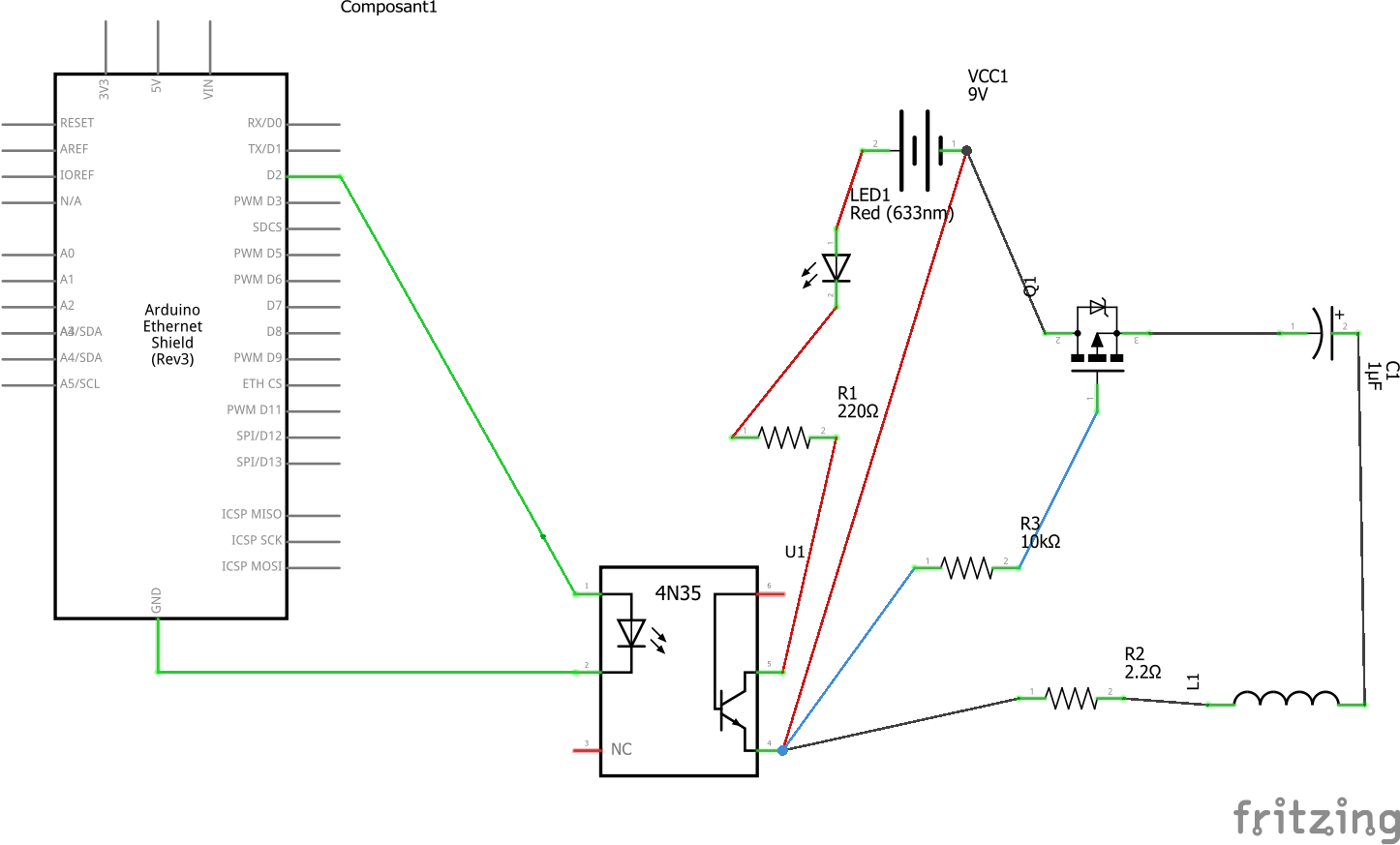

Le second ne fonctionne pas pourquoi ? Car le fil d’alimentation de la base est placé avant l’optocoupleur, résultat : le transisitor se ferme à la moindre alimentation du circuit sous 9V sans ayant pu fermé l’optocoupleur, en gros il se fout que l’optocoupleur soit ouvert ou fermé. Donc je perds le controle electronique de ma décharge.
je pense donc qu’il y a un problème dans l’alimentation de la pin de base de mon transistor.
Attention pour les malins qui me diront qu’il faut que je calcule la résistance de base, donc que je dois déterminer le courant dans mon circuit RLC. Le courant dans un tel circuit est soit nul soit une impulsion de dirac !

Dans votre montage 1, seule la LED rouge est commandée ; l'IGBT est bloqué.
Dans votre montage 2, l'IGBT est commandé au travers de la résistance directe de la LED rouge : valeur mal définie. Par ailleurs, la commande de l'IGBT se fait alors que le 4N35 est lui, bloqué (pas de courant dans sa diode). Vous devriez placer une résistance de l'ordre de 330 ohms en série avec cette diode afin de limiter le courant délivré par la broche D2 de l'Arduino.
Dans les conditions de ce montage 2, l'IGBT est rendu passant lorsque la broche D2 est à zéro ; c'est ce qui se passe lorsque l'Arduino n'est pas alimenté ou que vous le mettez sous tension, conclusion, l'IGBT est toujours passant sauf quand vous placez la broche D2 à 1.
Vous devriez faire l'inverse. Je vous laisse modifier votre schéma en conséquence.
Cordialement.
Pierre

Quand vous appliquez un niveau "1" sur la broche D2, quelle est la tension aux bornes du transistor de sortie du 4N35 ?
Cordialement.
Pierre
J ai du 0.9 v
L'IGBT devrait être normalement bloqué.
Essayez de faire un court-circuit entre la grille et l'émetteur de l'IGBT (aucun risque dans le cas de votre montage) et voyez si en appliquant votre source de 36 V vous arrivez à faire monter la tension aux bornes de la capacité.
Cordialement.
Pierre
