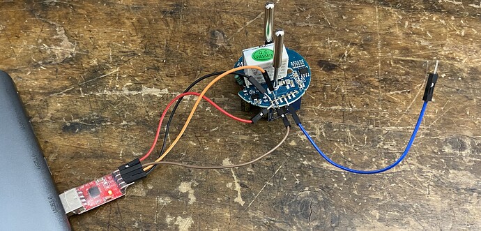

Si tu veux flasher un logiciel dans la prise, il peut être nécessaire de souder des fils. Ça dépend de la prise. Tu peux certainement chercher des tutos sur internet.
Exemple pour des prises équipées d'ESP8266
Edit. Il semble que le logiciel tuya-convert permette de flasher certains objets communiquant via OTA, c'est à dire sans fil.
