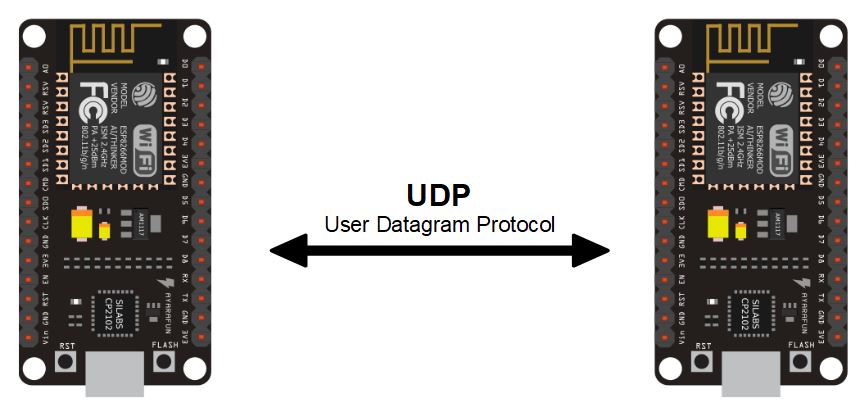

Je prévois de mettre un shield wifi sur mon arduino uno (je ne l'ai pas encore, je me renseigne simplement).
En UDP, la l'arduino n'a pas besoin de confirmation de reception du message il me semble, ce pourquoi il me paraissait simple d'envoyer une requête

Oui, mais en contre partis, rien ne te dis qu'il a reçu ta requete :slight_smile:
UDP ou TCP, c'est secondaire selon moi.
Pourquoi tu veux absolument envoyé de l'hexa, plutôt dire du binaire, car l'Hexa n'est qu'une représentation d'une valeur binaire, il n'y a pas de différence entre l'Hexa, binaire ou nombre entier.

Dans la loco se trouve un module similaire à un esp8266.
Les rails alimentent la carte, et à sa mise sous tension, la loco se connecte au wifi.
Dès lors, elle peut recevoir des requêtes sous forme hexadécimale qui contrôlent le moteur.
Elles fonctionnent par exemple avec un envoyeur/receveur UDP tel que packet sender
Donc ton serveur est imposé.
Dans ce cas, il faudra effectivement envoyé une trame UDP avec une valeur binaire dans le payload.
Je ne me rappel plus le nom des exemples fournis avec Arduino, un truc comme EthernetClient
Oui, je ne peux accéder au software sur la carte de la loco (c'est une carte pour loco du commerce)
Elle ne fonctionne qu'avec de l'UDP sur le port 8266, avec une adresse ip fixe

Pourquoi ne pas utiliser directement un ESP8266 ou ESP32 ?
A ma connaissance, envoyer des requêtes HTTP, c'est OK avec un couple UNO/shield WIFI, mais UDP, jamais entendu parler.
