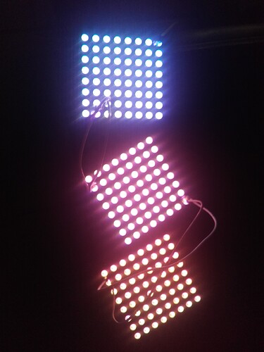

Est-ce normal que quand je mais un transformateur 5v 2a les 3 plaque led ont une couleur differente avec l'image ci-contre. Je trouve ça normal car 2a n'est pas suffisant mais quand je débranche une des 3 plaques il me semble que les deux plaque restante s'éclaire parfaitement? donc ne faudrai pas une alim 5v 5a , mais je ne trouve pas :frowning:

TheSnowyx:
je ne comprend pas le x3 apres 64 ?
Il y a 3 leds élémentaires par WS2812 (RGB)
ducoup est-ce que une alim 5v 5a suffirait pour les alumes ?
en théorie, oui, aprés rien ne t'empeche d'en prendre une plus puissante, perso j'utilise une alim atx qui me delivre 24A en 5V.
