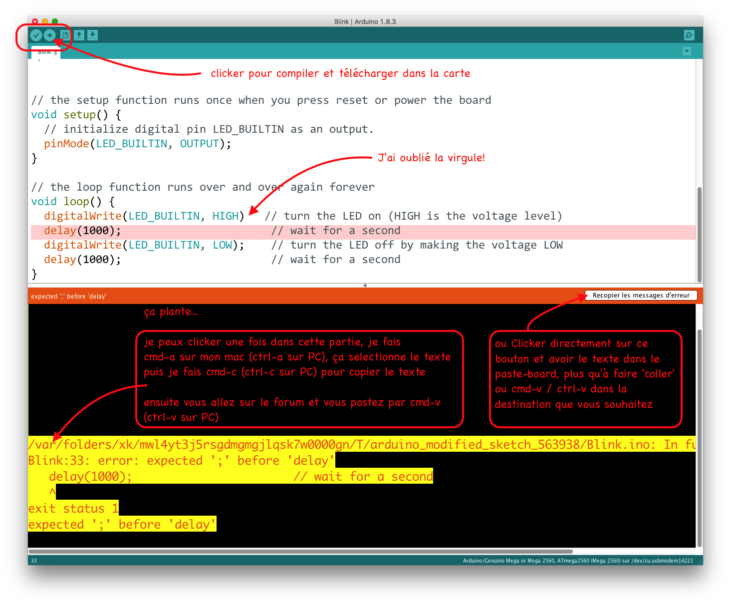

comment copier les erreurs
Bonjour
j'ai des messages d'erreur qui s'affiche donc je ne peu pas les téléversés je voit un bouton recopier les messages d'erreur mais je ne c'est pas ou je peu les récupérés je ne peu pas faire un copier collé pour vous faire pars de mes problèmes merci par avance de pouvoir m'aider .
vous les sélectionnez directement la où vous les voyez puis vous faites un copier tout simplement
j'ai fait un clic droit pour faire copier mais je ne peu pas copier !
cela me met erreur de compilation pour la carte Arduino/Genuino Uno
je ne comprends pas bien....

que ne comprenez vous pas, le message est très clair:
e_cours2.ino:26:64: fatal error: [color=red]LedControl.h: No such file or directory[/color]
 #include <LedControl.h> //Permet l'exploitation des afficheurs.
ou dans l'autre
[color=red] MaxMatrix.h: No such file or directory[/color]
vous avez ajouté les bibliothèques ?
je suis complètement novice je ne maitrise pas du tout l’Arduino et la programmation je fait cela pour le plaisir des réalisations j'ai découvert cela par hasard merci pour l'aide que vous pourrez m'apporté !
Ou est ce que je trouve les bibliothèques et comment je les ajoutes merci !
pourriez vous me joindre un lien ou copier collé un code pour que je puisse faire fonctionné mon Arduino svp
merci pour votre aide j'ai réussi à faire fonctionné mon projet avec le lien de ce site je vous le communique cela peu servir librairies arduino : comment les installer ? je suis super heureux
