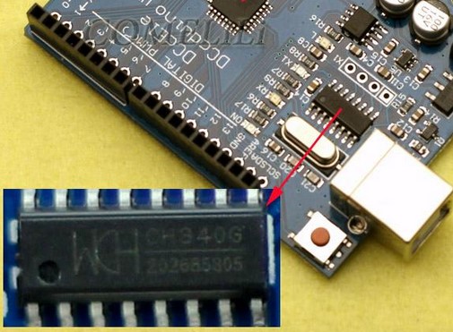

voici les puce présente sur le nano
ATMEL mega328p AU 1418 ( puce carrée 24 broches)
WCH ch340g 202685401 (puce rectangulaire 16 broches)
AMS1117 50h424te (puce rectangulaire 3 borches d'un cote 1 larges de l'autres)
WCH340G, apparement une puce USB/UART qui apparait sur divers clones Arduino, jamais entendu parler à ce jour...
Page du constructeur : http://wch-ic.com/product/usb/ch340.asp ...... Driver à trouver !!
discussion içi : http://forum.arduino.cc/index.php?topic=261375.0
Le vendeur de la carte devrait en principe donner le lien de téléchargement du driver.
plusieurs sites ont l'air de renvoyer vers ce site russe : Модуль CH340G. Переходник USB COM TTL (RS232).
Драйверы:
en gros dans mon cas ça serait juste un problème de driver ??

Essaye celui la il va bien avec mes nouvelles nano
CH341SER.zip (139 KB)
pa44:
merci pa44 le problème m'a l'air réglé .
