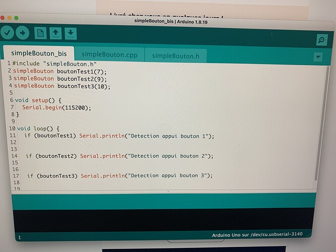

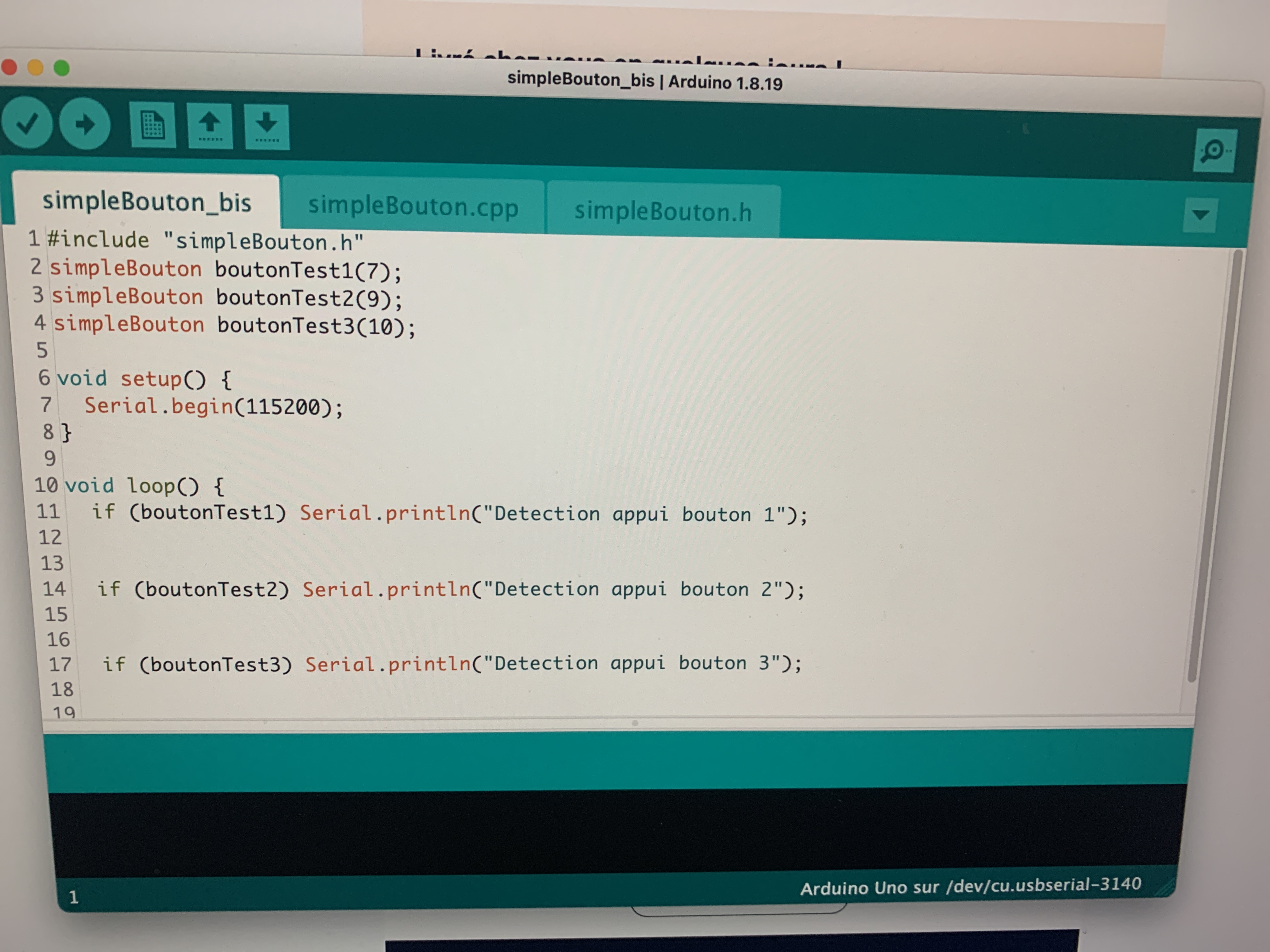

et enfin le fichier INO :
#include "simpleBouton.h"
simpleBouton boutonTest1(7);
simpleBouton boutonTest2(9);
simpleBouton boutonTest3(10);
  if (boutonTest1) Serial.println("Detection appui bouton 1");
  if (boutonTest2) Serial.println("Detection appui bouton 2");
  if (boutonTest3) Serial.println("Detection appui bouton 3");

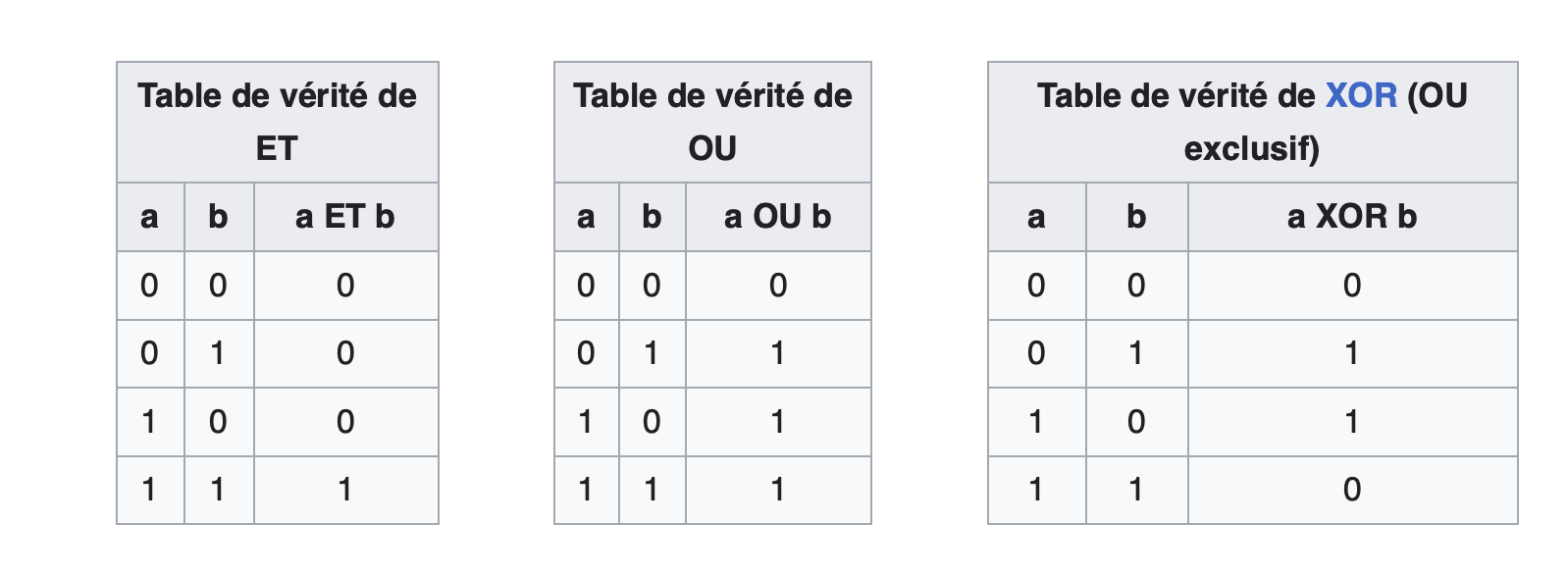

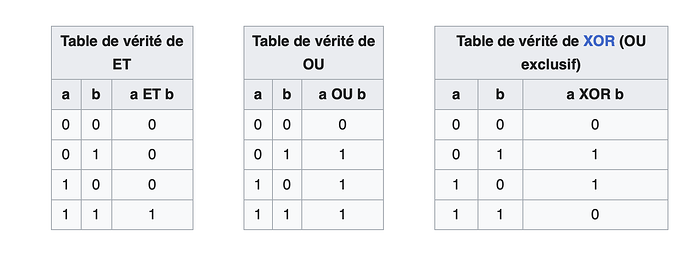

Enfin, pour comprendre cette librairie il faut maîtriser l’utilisation des masques et des opérateurs binaires &, | et ^. Il s’agit respectivement des opérateurs ET, OU inclusif et OU exclusif. Voici les masques binaires définis au tout début du CPP :
const uint8_t masque_etat_simpleBouton =  0b01000000;
const uint8_t masque_pin_simpleBouton  =  0b00111111;
Voici les tables de vérité concernant les 3 opérateurs binaires :
Je prends un exemple de code qui se trouve dans le constructeur :
pin &= masque_pin_simpleBouton;
this->_statut = masque_etat_simpleBouton | pin;
On commence par : pin &= masque_pin_simpleBouton;
==> Je décompose : pin = pin & masque_pin_simpleBouton;
Supposons que j’instancie par exemple la PIN 7 :
En binaire cela donne 0b00000111, masque_pin_simpleBouton = 0b00111111
Donc votre calcul se fait comme ceci :
00000111
& 00111111
= 00000111
Pour this->_statut = masque_etat_simpleBouton | pin;
01000000
| 00000111
= 01000111
On retrouve dans l’attribut _statut à la fois les bits qui constituent le numéro de la pin mais également le bit d’état.

cette explication n'est pas précise:
ce n'est pas une méthode (vous remarquez qu'il n'y a pas de nom de fonction) mais c'est la surcharge de l'opérateur de vérité, c'est ce qui permet d'écrire
Sans surcharge de l'opérateur, le test porterait sur le fait que boutonTest1 est évalué à zéro ou pas et pour une instance le compilateur ne sait pas faire la promotion de ce type vers une valeur de vérité (alors que pour un pointeur il regarderait si c'est le pointeur nul) et donc la compilation ne fonctionnerait pas.
La surcharge des opérateurs c'est magique :slight_smile:
