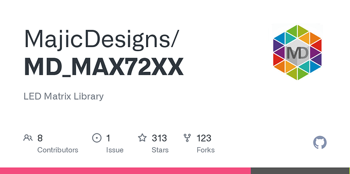

Ceci dit, il existe d'autres bibliothèques Arduino pour les matrices MAX7219. Celle-ci :
dispose aussi de pas mal d'exemples, tel que
