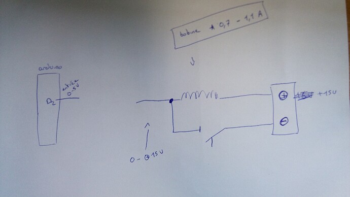

Bonjour,
Je cherche a utilisé l'entrée 5 v de mon arduino.
Je veux surveiller l'état HIGH +15v, et l'état LOW 0V
Cette ligne comprend un bobine qui me pose problème. Je ne peux pas utiliser d'opto coupleur car la bobine va chercher a se mettre a la masse lors de l'ouverture de mon circuit.
Je joint Un petit schéma
Je me bagarre sur ce point depuis un petit moment.
Merci de Vôtre aide
Cordialement

Si je met un opto coupleur. lorsque le contact est ouvert la bobine va chercher a ce mettre a la masse. ma bobine tir entre 0.7 et 1A.
Peux etre avec une resistance sur l'entrée de l'optocoupleur?
Peux tu me schématiser ton idée.
Merci
A+
Tu places simplement la diode de l’optocoupleur en // sur la bobine(avec sa resistance serie evidemment)
Le transistor de sortie, l’emetteur a la masse de ton arduino, le collecteur sur ton entree et tu valides la resistance interne (pull-up)

La diode en série surement pas à cause du courant, la diode en parallèle peut-être mais avec un transformateur de courant.
Dès que je vois une bobine je suis très méfiant et pour ma part avec les renseignements que tu donnes je ne peux pas répondre. Il faut un schéma électrique exact et encore je n'assure pas que je pourrai répondre..

Pour commencer je ne vois aucune diode de protection contre l'effet Lentz (diode de roue libre) , si c'est un solénoïde de commande mécanique il va y avoir des centaines de volts générés à la coupure du courant et il sera préférable d'approvisionner les cartes arduino par sacs de 100 kg car elles ne serviront qu'une fois et le relais pas beaucoup plus.
D'autre part couper par la masse est à fuir. Même si ici avec un isolement galvanique cela pourrait s'envisager c'est une habitude a ne surtout jamais prendre (sauf nécessité dument justifiée).
J'attends des explications pour être assuré qu'il n'y a pas de loup caché.
  1. si on place un opto, la carte Arduino ne risque rien. L'isolation entre l'entree et la sortie d'un opto est souvent de 2500V !
  2. les opto supportent tres bien des surcharges en mode impulsionnel. Datasheet du 4N25 par exemple 3A pour des impulsions inferieures ou egales a 10uS
  3. pour proteger la diede d'entree de l'opto, il serait judicieux de placer une ou 2 diodes en // sur la diode (cablees en sens inverse evidemment)

Avec le dernier schéma je ne voie que deux solutions pour préserver une isolation galvanique correcte.
1: optocoupleur comme proposé plus hauts
2: si "l'actuator" est un contacteur et que ce dernier mets à disposition un contact sec ( absence de tension) non utilisé, il faut l'utiliser comme un interrupteur sur une entrée Arduino.
LAROUSSE,
sur ton shema il n'y a rien de ce que l'on vient de t'expliquer !!
68tjs t'a demande des renseignements sur ta "bobine".
Pourrais-tu faire l'effort de repondre aux questions de ceux a qui tu viens demander de l'aide ici.
C'est un minimum de savoir-vivre.

Qu'elle raison impérieuse fait couper le point froid (le 0V de l'alim 15 V) et non pas le +15 V

Je cherche à lire la sortie injecteur sur une voiture injection essence. (un 106 1.4i). Donc l'injecteur est ma bobine.
voici le type d'injecteur:
Merci de vos réponses. Je comprends votre agacement.
ps: Je cherche à calculer la consommation de façon précise. J'ai besoin de connaitre le temps d'ouverture exact. D'ou l'utilisation de l'arduino
