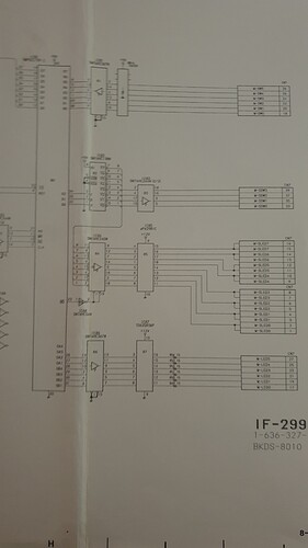

Le 82C79 est sur une carte électronique d'origine. nous avons connecté une nappe sur le arduino.
Cette nappe contient
  • 11 pins d'adresse
  • 8 pins de données
  • 2 pin clock en différentiel
  • 2 pin reset en différentiel
  • 1 pin write
  • 1 pin read
et 30 pins de masse
Nous arrivons à sélectionner le TMP et lui envoyer le mode lecture ou écriture.
Nous avons paramétré les timing diagram selon la documentation du TMP.
Après le TMP il y a des composants présents sur l'image ci-joint.
Pour l'instant, nous essayons de lire le status du TMP pour être sur que les informations envoyées sont bonnes en appuyant sur le clavier.

ne craignez vous pas les conflits hardware en accédant au 82c79 en concurrence avec d'autres composants ?
(Imaginez que vous écriviez une donnée dans le CI alors qu'au même moment celui-ci est accédé en lecture par ailleurs...)
Je comprend l'objectif immédiat mais au delà quelle est la finalité de ces accès au 82c79 ? qu'en attendez vous ?
Les autres composants sont des SN74HC
Voici une image du plan plus net:
Voici le plan de la nappe au TMP : Communication arduino avec un TMP82c79P - Français - Arduino Forum
Cordialement,
Vincent.
on voit la la 'glue logic' qui permet à un micro-processeur ou un micro controlleur de piloter le 82c79
mais s'il ya un 82c79 c'est qu'il ya quelque part un micro processeur qui orchestre tout ça !!
Le 82c79 n'est qu'un périphérique de gestion de gestion de clavier et d'affichage.
Mes questions des messages #1 et #3 tiennent toujours
Le micro processeur de base ne peut pas nous servir. Donc on souhaite le remplacer par un arduino.

La console me retourne :
KEYS : 0
PIN C : 101111      -       PIN L : 0
PIN A : 11111111
STATUS READ : 250
FIFO Underrun!
Est-ce des éléments concluant ou cela ne veut rien dire?
Dans l'attente.
Cordialement,
Vincent.
Bonjour,
Nous essayons toujours de pouvoir communiquer avec notre TMP.
L'ancien processeur envoyait une clock à 100hz.
Avec notre code avec une clock à 100khz et un analyseur logique, nous obtenons ce graphe (je ne sais pas si cela peut aider, mais on sait jamais)
Est-ce que la fréquence est trop rapide?
Je suis preneur de toute réponse pour espérer avance avec ce TMP.
Merci d'avance de votre aide précieux.
Cordialement,
Vincent.
En sortie ( avec l'attestation !) je n'ai pas acces a la notice des 8279. Le signal /RD m'intrigue, je m'attendais comme pour /WR a des impulsions a l'état bas.
Bonjour al1fch,
Merci de votre réponse. Voici la doc du TMp en question :
Merci d'avance de votre aide.
Cordialement,
Vincent
Avec mon petit téléphone jen ne regarde pas les data sheet !
Avec cette doc sous les yeux suivez pas a pas, intervalle de temos par ibtervalle de temos les chronogrammes enregistrés, mettez vous 'a la place' du
8279 et demandez vous ce qu'il comprend et fait.
Ces chronogrammes s'épluchent en etudiant des bandes verticales successives.
